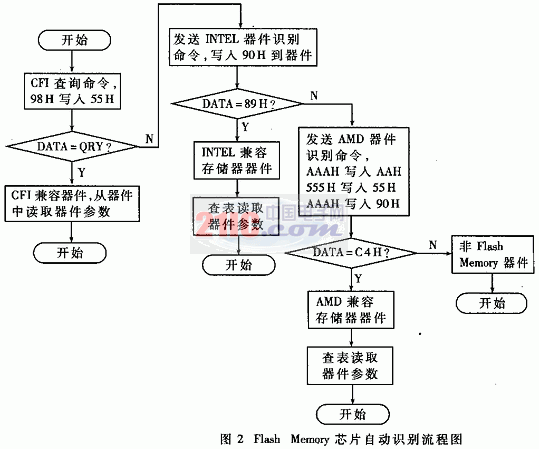

器件自动识别要识别出器件使用的命令集、内部阵列结构参数、电气和时间参数及器件所支持的功能。器件自动识别的方法有两种:如果闪速存储器支持CFI功能,可以直接通过CFI获得器件的各种参数;如果闪速存储器不支持CFI功能,可以写器件识别命令,然后从器件中读取产品的生产厂家和器件代码,根据生产厂家和器件代码从程序中建立的器件参数表中读取器件的各种参数。器件自动识别的流程图如图2所示。
正确识别器件之后,就可以根据器件的命令集对器件进行各种操作。对闪速存储器的所有操作都是通过芯片的命令用户接口CUI实现的。通过CUI写入不同的控制命令,闪速存储器就从一个工作状态转移到另一个工作状态。其主要的工作状态是:读存储单元操作、擦除操作和编程操作。
