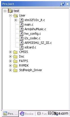

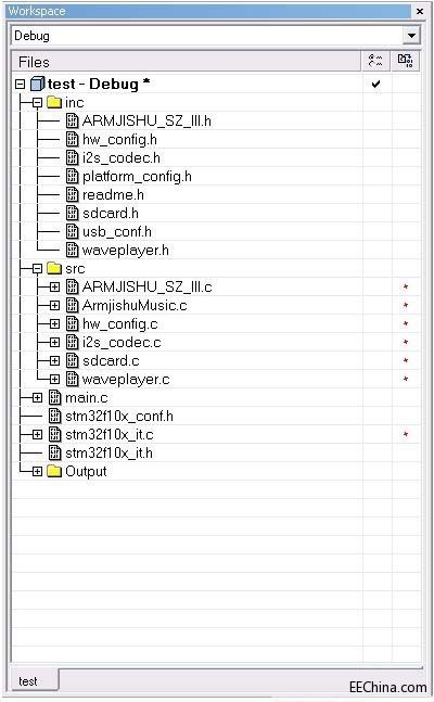

  3 、MDK的工程管理和平常用的VC,keil C,PIC等开发环境没有多大的区别,而IAR的工程管理文件,采用了层叠的技术,更容易理清代码的层次,方便工程管理,这事IAR的亮点。两者的文件管理视图如下:
图1:MFDK开发环境 工程管理界面
图2:IAR开发环境 工程管理界面
