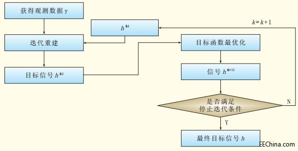

(4)信号重构:接收方按照图1所示的流程,利用少量的频域导频信道值y,恢复时域信道h,其中目标函数最优化可以使用实现复杂度较低的Stomp算法。
图1 压缩感知技术的信号重构流程

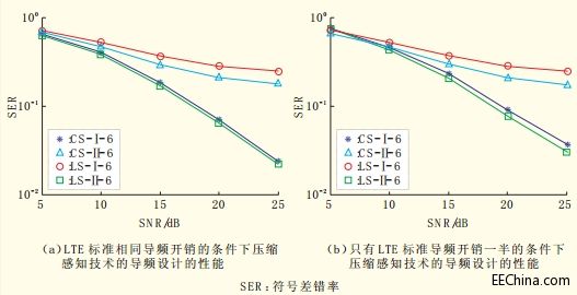

图2 基于压缩感知技术导频设计仿真性能
图2给出了基于压缩感知技术进行用户专有导频设计后与传统的LTE导频相比的性能,图2为在扩展城市环境信道模型(ETU)场景、10MHz、16QAM下的符号差错率(SER)比较,其中LS-Ⅰ-6代表LTE标准导频模式,时域不做基于CP的截断处理,子载波间隔为6的仿真参数设置下的仿真结果;LS-Π-6代表LTE标准导频模式,时域做基于CP的截断处理,子载波间隔为6的仿真参数设置下的仿真结果;CS-Ⅰ-6代表压缩感知导频模式,时域不做基于CP的截断处理,子载波开销与LTE导频开销相同的仿真参数设置下的仿真结果;CS-Π-6代表压缩感知导频模式,时域做基于CP的截断处理,子载波开销与LTE导频开销相同的仿真参数设置下的仿真结果;CS-Ⅰ-12代表压缩感知导频模式,时域不做基于CP的截断处理,子载波开销是LTE导频开销一半的仿真参数设置下的仿真结果;CS-Π-12代表压缩感知导频模式,时域做基于CP的截断处理,子载波开销是LTE导频开销一半的仿真参数设置下的仿真结果。图2(a)给出了在LTE标准相同导频开销的条件下压缩感知技术的导频设计的性能,图2(b)给出了在只有LTE标准导频开销一半的条件下压缩感知技术的导频设计的性能。从仿真结果可以看出,基于压缩感知技术设计的导频可以有效降低系统开销,并提升接收方的解码能力。

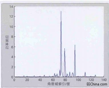

随着基站侧天线数目增加,信道在空域上是否存在稀疏性是需要首先验证的问题。
图3给出了对基站配置128根天线形成的瞬时信道进行离散傅立叶变换(DFT)后得到的角度域功率谱分布情况,可以看出,变换后得到的变量是具有稀疏性的,因此可以通过压缩感知技术设计未来移动通信系统中的小区公有导频。
图3 128根天线信道的角度域功率谱分布

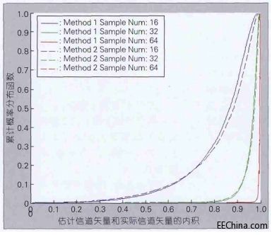

小区间公有导频设计导频数目、导频位置、信号重构可参考用户专有导频设计的思路,变换矩阵设计有两种方式:
式中Ψ是DFT矩阵。
基于方式1和方式2进行小区间公有导频设计的仿真结果如图4所示。图4为累计分布函数,不考虑干扰/噪声。
图4 不同变换矩阵空域压缩感知性能分析
可以看出,两种方式都可以比较好地通过压缩感知技术重建空域信道,当随机采样点数目比较多时,两种变换矩阵重建信道时性能差别不大,但是当随机采样点数比较少时,方式2可以更好地重建信道,主要原因在于方式2提供的变换矩阵更好地体现了天线之间的相关性。
