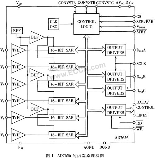

AD7656采用具有ADI专利技术的iCMOS(工业CMOS)工艺。iCMOS 工艺是一种高压半导体工艺与亚微米CMOS(互补金属氧化物半导体)和互补双极型工艺相结合的制造上艺。它能开发出承受30V电源电压的多种高性能模拟IC,并且其小封装尺寸是任何其他同类高电压IC都未曾达到的。与使用传统CMOS工艺的模拟IC不同,iCMOS器件能承受高电源电压,同时提高性能、显著降低功耗和缩小封装尺寸。AD7656是使用该种工艺设计制造的产品,所以非常适合在继电保护、电机控制等工业领域使用。图1是AD7656的内部原理框图。

AD7656足具有独立的六通道逐次逼近型(SAR)的模数转换器,转换处理和数据的精度是通过CONVST信号和一个内部晶振控制的。3个CONVST管脚允许3路ADC对独立同步采样。当3个CONVST管脚连接到一起时,就可以进行6个通道的同步采样。 AD7656具有高速的并行和串行接口,允许其与Microprocessors和DSP进行接口。当使用串行接口模式时,AD7656具有的菊花链特性允许多个ADC和一个串行接口连接。由于在电力继电保护产品中以并行接口连接设计为主,所以下面将以并行接口的连接方式介绍其工作原理。

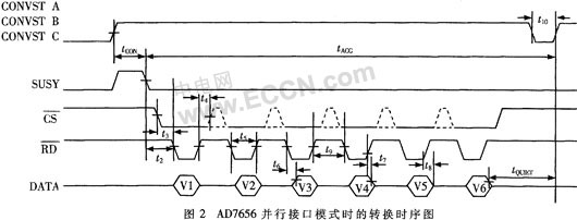

图2是AD7656在并行接口方式下的工作时序图。首先,通过MCU或DSP控制CONVST管脚启动转换,并保持该信号为高电平。AD7656启动转换信号后会自动输出BUSY信号,BUSY信号下降沿时,代表转换已经全部完成。此时,AD7656内部的6个寄存器中已经保存了转换的数据,然后通过控制片选CS和读RD信号依次顺序读出6个通道AD转换值。 读出AD转换值后,改变CONVST为低电平信号。注意在设计时,一定要保证AD转换过程中CONVST管脚保持高电平。

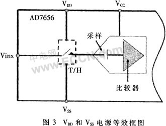

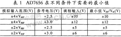

在AD7656的设计中,VDD和VSS主要作为采样保持开关工作的电源,图3是VDD和VSS工作的原理框图。一般设计时,需要保证大于VINx模拟输入端的输入电压范围,才能保证AD可靠工作。表1是AD7656在不同条件下需要的最小值。

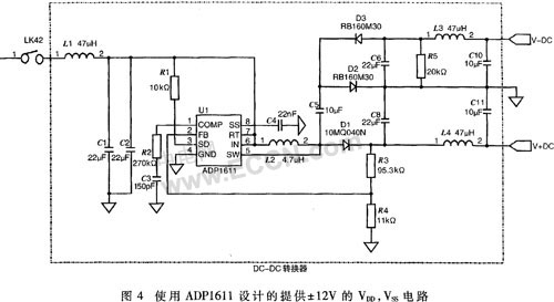

实际设计中,可以采用几种方式得到VDD和VSS。一种方式是采用开关电源的方式来设计产生VDD和VSS;另一种是采用电荷泵的方式提供VDD和VSS;还有一种方式是使用DC-DC模块来提供VDD和VSS。由于AD7656对于VDD的纹波比较敏感,会直接影响采样得到的精度,所以,无论应用那种方式提供VDD和VSS,均要考虑较好的滤波系统。图4是一种采用美国ADI公司生产的ADP1611提供VDD和VSS的DC-DC方案设计。

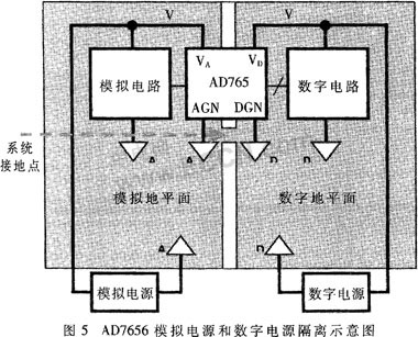

AD7656在单芯片设计时,接地需要采用系统单点接地方式。AD7656的AGND和DGND分别作为模拟电路和数字电路的平面地来处理。在AD7656的芯片下面进行接地处理。此时,AVCC和DVCC的电源采用不同的电源电路设计,如图5所示。

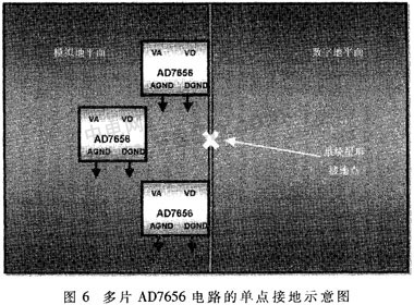

对于继电保护产品需要采用多片AD7656使用的系统,其接地方式和单片系统有很大差别。多片系统设计上把AD7656的AGND和DGND作为统一的模拟地平面处理,而把同AD7656接口的CPU处理器的电源地作为数字地平面处理,采用系统单点接地方式时,需要在同多片AD7656距离接近的地方作为接地点。同时应注意,ACND和DGND是单独通过各自的过孔连接到模拟地平面的,如图6所示。

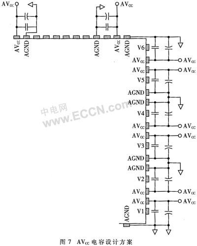

图7是推荐的可以得到最好性能的电容设计。主要的设计要求包括:
(1) VDD,VSS,Vdrive,DVCC,REFCAPA,REFCAPB,REFCAPC,REFIN/OUT管脚都需要一个100nF和10μF的去耦电容;
(2) 每个AVCC管脚需要配置一个100nF和一个10μF的去耦电容;
(3) 在AVCC的板级输人端加入一个推荐为22μF以上的去耦电容;
(4) 设计单独的AVCC电源平面。
3.5.2 方案二
