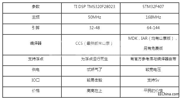

最近在工控领域里的一个项目,看到前期的工程设计人员设计了Cortex-M3微处理器与TI DSP的搭档来完成整个项目。“为什么不使用Cortex-M4的内核?”这个疑问就立刻蹦了出来。今天仔细查询了一下,做个简单的对比,供广大的网友们参考。
  上面只是简单提到了几点。3倍于DSP的主频频率使得STM32F407在一定程序上弥补了在处理浮点运算的不足,而较便宜的价格,不仅使得项目的总成本大幅节省,也便得有ARM开发基础的工程师们更容易操控DSP的算法。
