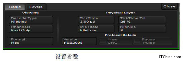

力科推出了业内唯一的SENT 解码测试方案,可以对SENT 帧进行完整的物理层信号解码,支持SAE J2716 FEB2008 和 JAN2010 规范。灵活的参数设置,可以完全满足SENT 物理层的需要。这些可以设置的参数包括:
  • TickTime ‐ 400 nsec to 3 msec.
  • Idle ‐ High or Low
  • Nibbles ‐ 5 or 8
  • New CRC ‐ on/off
  • Pause Pulse – on/off

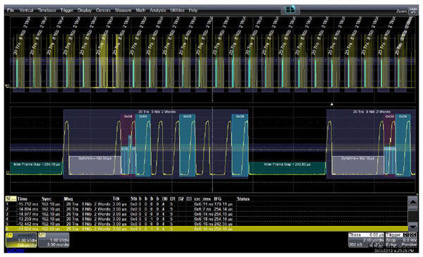

波形解码
力科的SENT 解码软件会直接在波形上显示解码出来的数值。使用不同的颜色显示帧的不同字段,这样可以一目了然的分辨出数据代表的意义。解码出的数据可以半字节、字节、十六进制、十进制格式显示。可以同时解码4 路数据。

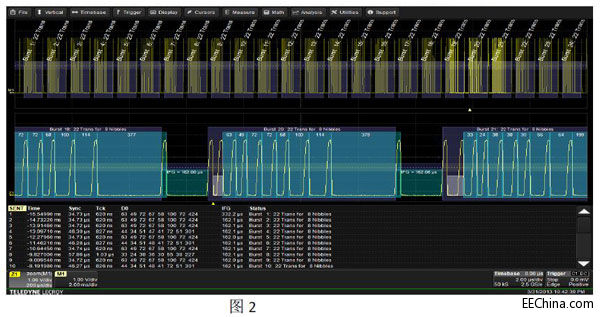

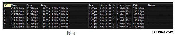

解码表格
解码表格以半字节或者字节格式显示帧的内容,以半字节格式显示时,如图2所示,表格中的内容包括:同步时间、tick time、半字节数据、帧之间的间隔时间、半字节状态的解释。以字节格式显示时,如图3 所示,将半字节解释为SENT协议结构,包括:半字节状态和它的每一位的具体值、CRC、rms、帧状态。针对表格中的数据,可以同掉点击将它放大显示,查看相应波形的细节。

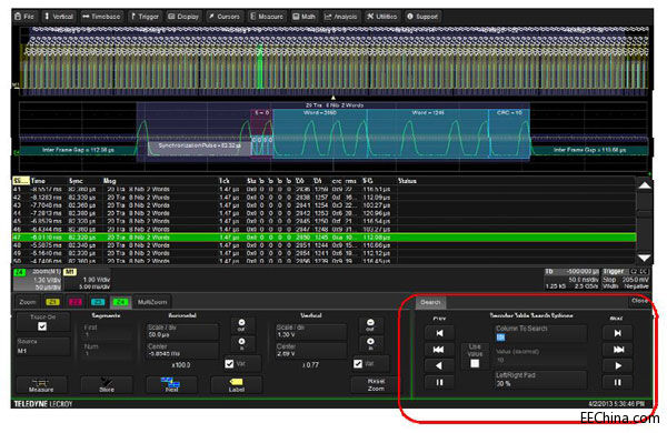

快速通道有效载荷分析
力科的SENT 软件可以帮助分析快速通道的有效载荷,可以支持最多同时分析4路数据帧的有效载荷。
力科的SENT 软件可以快速的从很长的记录波形中,搜索到相应的数据内容,并且将它放大显示。搜索数据帧时可以以半字节或者协议结构格式进行。

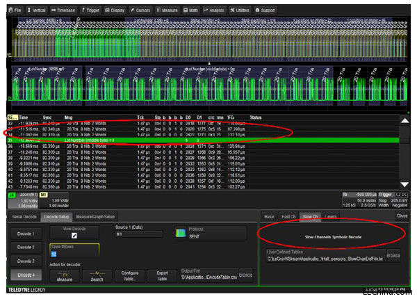

低速通道解码
可以对每16 个或者18 个快速数据通道之间出现的低速通道数据进行解码,使用2 bit 来传输数据,如下图,D0 是ID,D1 是数据。
