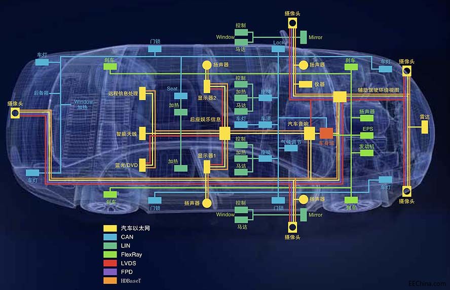

今天的汽车有超过八十个电子控制单元(ECUs),CAN、LIN、FlexRay、MOST和SENT一直承载着这些ECU和各种机载系统之间的信息,比如发动机、传动系统、传输、刹车、车身、悬架、信息娱乐系统等(图1)。此外,蜂窝和非蜂窝无线技术正把外部数据流传送到信息娱乐系统、导航系统和交通信息系统。
图1:在汽车系统中,不同的总线和数据速率提供了必要的通信功能。

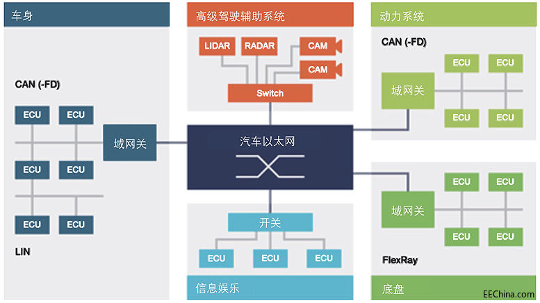

测试车载网络要求在整个车辆中进行可靠性校验,包括互操作能力、抗干扰能力、串扰和干扰源。检验运行功能和通信可靠性将涵盖汽车内部每一个ECU管理的连接总线的系统(图5)。随着汽车的数据密集度越来越高,测试对保证生命周期所有阶段的安全可靠运行变得至关重要,包括开发、验证、生产、维护和保养。
图5:采用以太网作为各个系统通信的中央枢纽,目前这些系统均依赖各种专用总线。
