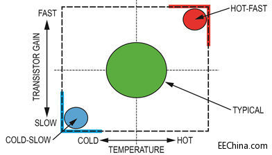

设计过程弥补了许多设计、制造和过程差异。所以设计者利用仿真工具研究制造工艺的变化“工艺角”。推理很简单。如果他们担心工艺角,说明过程中心很好。然后他们修改电路,使其尽量不受这些工艺角的影响。最极端的工艺角是快热和慢冷(见图3)。热和冷指的是温度。快指的是高增益、高电子迁移率;慢则相反。设计者可优化设计标准,但不能优化所有因素。所以,不解决没有规定的参数。
图3. IC制造工艺变化。
