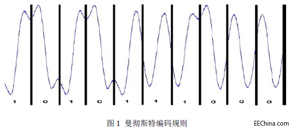

10M以太网物理层信号传输使用曼彻斯特 编码方法,即“0”=由“+”跳变到“-”,“1”=由“-”跳变到“+”,因为不论是”0”或是”1”,都有跳变,所以总体来说,信号是DC平衡的, 并且接收端很容易就能从信号的跳变周期中恢复时钟进而恢复出数据逻辑。
图1 曼彻斯特编码规则

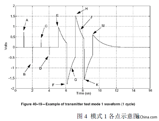

图4 模式1各点示意图
对测试模式1信号的F点500nS后的G点以及H点500nS后的J点,测量他们的电压验证插入磁损耗是否过大。规范要求,G点的幅度需要大于73.1% F点的幅度,同样J点的幅度需要大于73.1%H点的幅度。

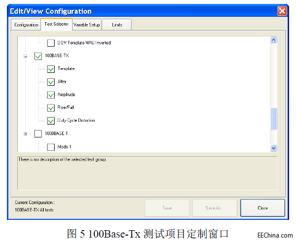

图5 100Base-Tx测试项目定制窗口
QualiPHY软件支持用户可定制化测试项目,可以选择单个或多个项目分别测试,从而大大提高了灵活性。图5描述的是100Base-T测试项目定制窗口。

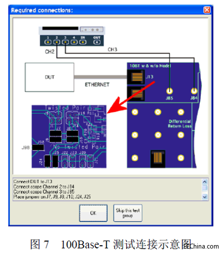

QualiPHY 软件的用户界面设计非常人性化和直观实用,它会以图表化的方式显示出一致性测试的每个环节中测试夹具、示波器主机和DUT 三者之间的拓扑关系,使用者无需记忆,就能正确设置测试环境。下图7 清晰 显示了100Base-T 测试中的夹具、DUT 和示波器连接关系。
图7 100Base-T 测试连接示意图

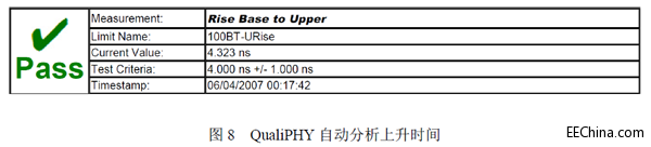

示波器采集波形并按规程测量参数后,QualiPHY 软件会自动将其与标准值做对比,并输出此参数通过或失败的结论。下图8 展示了QualiPHY 软件包对上升时间分析的结果,实际测量值为4.323ns,802.3 标准合格范围是3ns 到5ns,显然此参数测试通过。
图8 QualiPHY 自动分析上升时间
