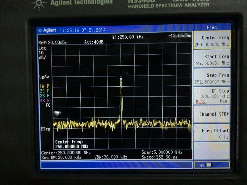

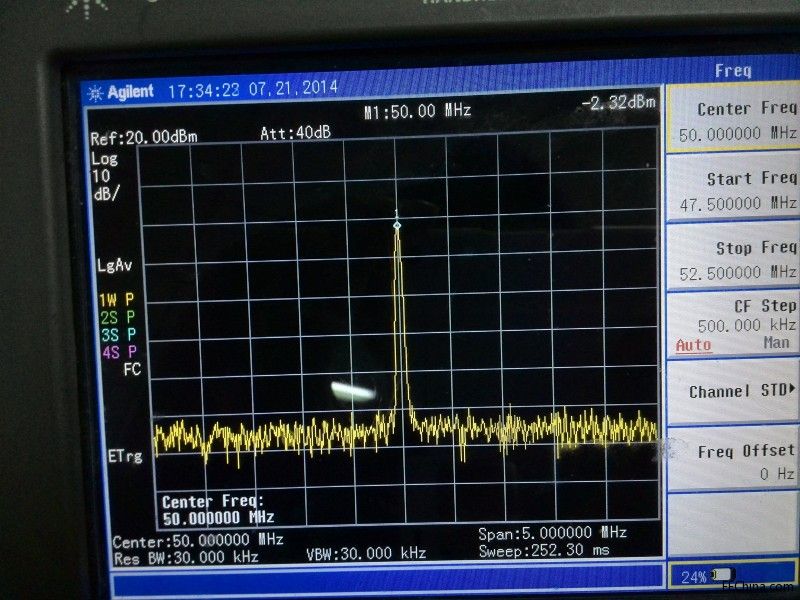

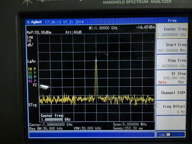

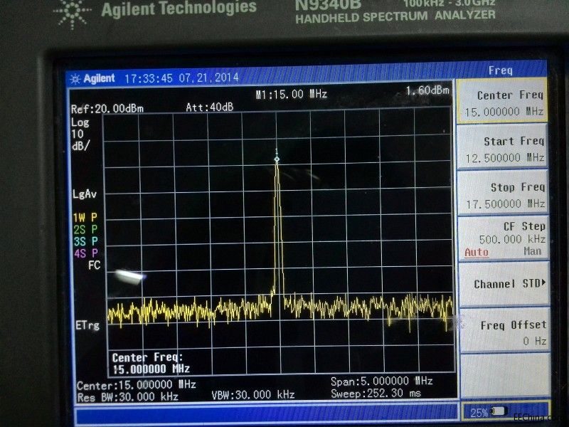

500KHz到3GHz,理想很丰满,现实很骨感,做出来,测试一把发现效果一般般,特别是在两端的低频与高频部分,放大效果不好!!!!!
不过生活继续,陆续推出各种
射频
模块,也承接各种模块,继续分享测试结果!
信号输入强度:-25dBm(主要为了方便测试)
