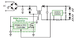

功率因数校正(PFC)可有效改善高谐波分量给电源线、断路开关、电力设施带来的压力。PFC控制器一般可以分为单段式和多段式(常见两段式)两种结构。单段式(如图1所示)可直接电流驱动,只需单个开关及磁性元件,缺点则是100/120Hz纹波,MOSFET应力更大,占空比更大,功率限制在100-150W。
图1.单段式PFC结构示意图
典型的单段式PFC LED驱动方案有如安森美半导体的NCL30000。这器件使用临界导电模式(CrM)反激架构,以单段式拓扑结构提供高功率因数设计。安森美半导体基于NCL30000构建的25 W高功率因数单段式LED驱动器参考设计接受90-305Vac宽输入电压范围,能效高于87%,输入电流总谐波失真(THD)小于15%,功率因数(PF)大于0.97,输出功率25W(Vf=36Vdc),LED电流700mA±4%,最大LED电压44Vdc。安森美半导体还推出了单段式连续电流模式(CCM) PFC LED驱动器NCL30001,可以配置为恒流驱动器或固定输出电压驱动器,适合40W到150W LED照明设计。

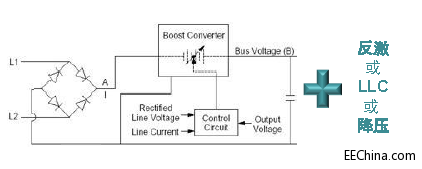

除了上述单段式方案,设计人员还可以根据应用需求选择传统的两段式(PFC段+DC-DC转换段)方案(如图2所示)。前段PFC的功能一方面实现输入电流整形以减小输入电流谐波,另一方面将输入交流电压转换为稳定的直流电压(变化范围一般为380V-400V),后段的DC-DC转换器实现隔离和变换,将稳定直流电压变换为所需要的电压,通常可以用反激、LLC或者降压实现,其优点是易于扩展功率和尺寸,易于提供次级端偏置电源,但相应会带来成本上的提升。
图2.两段式PFC结构示意图

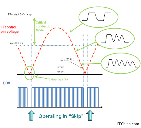

采用传统的CrM/BCM控制时,负载减少时开关频率上升,轻载时控制器可能进入“突发的调频模式”,产生噪声;采用电流控制频率反走(CCFF)控制时,负载减小时开关频率减小,降低噪声,轻载时控制器频率较低,可在高于可听频带的频率钳位,极轻载时采用跳周期模式工作,可以关闭以提升更好的THD,谷底导通进一步提升能效,减小电磁干扰(EMI)(如图3所示)。NCP1611/NCP1612基于创新的CCFF架构,在PFC电感电流超过设定值时,电路通常工作在临界导电模式(CrM),而当电流低于预设值时,将开关频率线性降低至约20 kHz,此时电流为零。NCP1615同样基于CCFF架构,当电流在预设水平以下时,NCP1615芯片的控制频率会线性衰减到26KHz。
图3. 电流控制频率反走(CCFF)架构原理说明

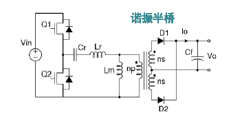

而相对于其他谐振拓扑,LLC串联谐振转换器(图5所示)则能够在相对宽的输入电压及输出负责范围下工作;所需元器件数量则更少,谐振储能元件能够集成到单个变压器中;初级端开关在所有额定负载条件下能实现零电压开关(ZVS);次级端二极管能够实现零电流开关(ZCS),没有反向恢复损耗,所以作为一种高性价比、高能效及低EMI方案,常用于高输出电压的应用中。
NCP1398作为第五代高性能LLC串联谐振控制器,工作频率可以从50kHz高至750kHz,可调节最小开关频率精度达到±3%,可调节死区时间,带外部可调节软启动,精密及高阻抗输入欠压保护,用于过温或过压等严重故障条件下闩锁输入脚,基于定时器的可自动恢复过流保护,闩锁输出短路保护,on/off控制关闭输入脚,跳周期模式,带可调节迟滞,Vcc工作电压达20V,共集电极光耦连接,简化Oring控制,内置过温关闭,600V半桥驱动器,带1A/0.5A汲/源驱动能力,NCP1398B还提供反馈环路开路保护。
图5.高压DC-DC次级端LLC串联谐振示意图
