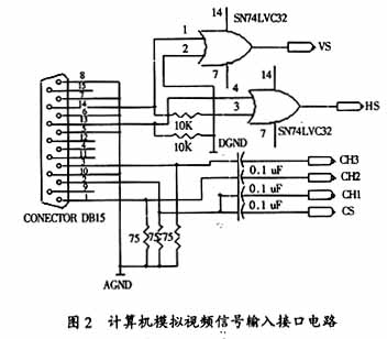

计算机模拟视频信号是通过标准的15针显示接口接入电路板,在输入的5路信号中,R/G/B三路信号可以经匹配电阻和耦合电容接入THS8083的相应端口,而根据THS8083时钟端口的需要,HS和VS信号必须通过5~3.3 V的电平转换和缓冲后接入相应端口(如图2所示)。

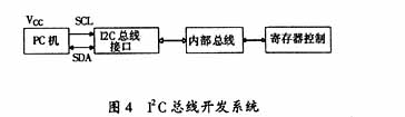

THS8083和SAA7111a都是以PC机作为开发平台的视频图像处理芯片,其所有的编程功能都是通过I2C总线向内部的寄存器相应的控制位置写入相应的代码来完成的。典型的开发系统如图4所示(实际开发中可以用单片机或者CPLD代替PC机模拟实现I2C总线控制)。图4中,SDA为双向数据线,SCL为时钟线,由PC机产生,最高频率可以达到400 kHz(即工作在I2C总线快速模式下),需要注意的是如果THS8083输出的DTOCLOCK小于25 MHz,则SCL只能工作于I2C总线的正常模式下(SCL频率此时最高可以达到100 kHz)。SCL和SDA通过上拉电阻与VCC相连以增加负载驱动能力。SDA在SCL的配合下,可以完成PC向寄存器写入数据的操作,也可以从寄存器里读出数据。

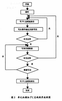

在实际开发中,我们采用AT89C51单片机模拟I2C总线,控制和改变芯片的工作方式。其单片机程序流程图如图5所示,需要注意的是芯片的寄存器有些是只读的,有些是保留未使用的,在改写所需寄存器单元时,必须严格按照I2C总线的操作要求才能正确的控制芯片正常工作。
