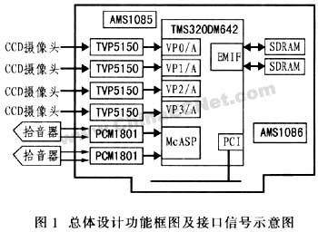

基于TMS320DM642的多路视频采集处理板卡的主要硬件功能模块包括视频输入解码模块、音频输入采集模块、核心DM642型DSP模块、外部存储模块、PCI总线驱动控制模块及电源管理模块等,基本工作原理是由CCD摄像头采集输入的模拟视频信号,经过视频解码器转换成数字视频信号,由拾音器采集输入的模拟音频信号经过音频采集电路转换成数字音频数据,送到DM642,DM642再将采集的音、视频数据用MPEG-4标准编码压缩后通过PCI接口传送到PC上位机,构成数字监控系统,本板卡的总体设计功能框图及接口信号示意图如图1所示,主要由1个TMS320DM642GDK(DSP)、4个TI公司的TVP5150AM1(视频解码器)、2个TI公司的PCM1801U(音频采集电路),2个Hynix公司的HY57V283220TP-6(SDRAM),1个SN74CBT16233DGGR(PCI总线桥接电路)以及AMS1085CM和AMS1086CD(电源管理电路)等组成。

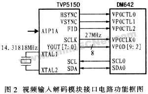

DM642视频口0、1中的一部分(VP0/A、VP1/A)及视频口2(VP2/A、VP2/B)分别挂接1个TVP5150,视频采集的数据格式为YUV4:2:2,分辨率为CIF(352×288)大小,视频输入解码模块接口电路原理功能框图如图2所示。系统将2个电路的I2C总线接口SCL和SDA分别互连,TVP5150的视频输出口YOUT[0-7]和DM642 VPORT口的VPOD[9-2]相连,TVP5150的系统时钟SCLK和DM642 VPORT口的VPOCLK0相连。由于采用ITU-R BT.656码流格式,图像的水平同步、垂直同步、场同步等同步信号已内嵌在视频数据流中,并且考虑到DM642每个VPORT口预留的3个用以接收同步信号的VP0CTL[0-2]控制引脚,只能满足一路视频同步信号的要求,所以在设计过程中省略同步信号线的连接。
TVP5150虽然不支持缩放(Scaling)功能,但是可以截取屏幕的一部分再传输给DM642作后续的压缩处理,具体操作是对应的寄存器中选择视频流的起始行和结束行,控制图像的纵向长度,选择单行的起始位置和结束位置并利用图像的AVID功能控制图像的水平宽度。
DM642对TVP5150内部寄存器的访问通过I2C总线实现,在与TVP5150应答过程中需要从器件TVP5150的地址0x101110X1,其中X代表0或者1,并可以在系统上电时配置,TVP5150在上电时会根据YOUT[7]上的电位高低决定X代表0,还是1。这样,TVP5150作为从器件的地址只有2个:0x10111001和0x10111011。DM642要与4个TVP5150通信,一路I2C总线是不够的,需要通过GPIO接口利用软件模拟I2C总线时序,配置另外两个TVP5150。
采集输出的数字视频数据送入DM642 VPORT端口的5120 Bytes大小的缓冲区,TVP5150本地时钟的控制下通过EDMA通道自动向DM642 VPORT端口缓冲区单元发送数据,当采集完一场数据时产生DMA中断,并在DMA中断服务程序中根据实际需要完成相应的视频处理,经过实时编码压缩后的视频数据存储到外部SDRAM中,硬件电路需要提供TVP5150所需要的14.31818 M赫兹时钟频率,DM642可通过I2C总线对TVP5150的参数进行设置。

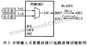

音频输入采集模块由2个PCM1801U型音频采集电路及其外围电路组成,主要功能是对由拾音器采集输入的模拟音频信号进行采样,然后将其转换为DSP可以处理的数字音频数据格式,PCM1801U是采用5V工作电压的双声道16位音频模/数(A/D转换器,包括1个单端-差分模拟前端,1个5阶Δ-Σ调制器(64倍重复取样),1个内部高通数字均分滤波器
DM642视频口0、1中的剩余部分(VP0/B、VP1/B)配置为McASP,与1个PCM1801U连接,实现音频的输入采集功能。用PCM1801U的左、右2个16位音频声道获取4路音频通道的数字化数据,音频采集的数据格式为每路单声道,44.1K赫兹采样率,每个采样数据用8位量化,采集输出的数字音频数据通过McASP传给DSP的输入缓冲区单元,当设定用于存放音频采样数据的缓存器满时产生DMA中断,并在DMA中断服务程序中根据实际设定情况处理音频数据,经过实时编码压缩后的音频数据存储到外部SDRAM中,DSP通过I2C总线实现对音频采集电路的编码,以控制采样速率、音频源、音量等具体参数,硬件电路需要提供音频采集电路需要的工作时钟,笔者使用的时钟是11.2896M赫兹,音频输入采集模块接口电路原理功能框图如图3所示。

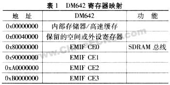

C64xx系列DSP有大量的字节可设定的地址空间,程序代码和数据可被存储在统一标准的32位地址空间的任何位置。表1硕所示的内存映射显示了本板卡采用的DM642处理器的地址空间,在默认状态下,内部的寄存器从0x00000000地址空间开始存储。一部分存储器由软件重新映射为L2高速缓存。
DM642的EMIF有4个独立的可设定地址的区域,称为电路使能空间(CE0-3)本板卡合并形成了64位长的外部存储器端口,将地址空间分割成4个电路使能区,允许对地址空间进行8位、16位、32位和64位的同步或不同步存取。目前,板卡使用电路使能区CE0,并将其分配给64位的SDRAM总线。CE1-3的电路使能区暂不使用,可以作为今后的扩展,以便分配给8位Flash、UART、FPGA和子板接口等使用。
本板卡在CE0空间连接了64位的SDRAM总线,与2个HY57V283220TP-6相连以构成SDRAM。每个HI57V283220TP-6均为32位数据总线的SDRAM,其中,高32位存储在1个SDRAM中,低32位存储在另1个SDRAM中,从而满足DM642 64位数据总线的要求,32MB的SDRAM空间用来存储程序、数据和视频信息。总线由外部PLL驱动设备控制,运行在133M赫兹的最佳状态。SDRAM的刷新由DM642自动控制。

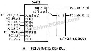

PCI总线驱动控制模块由1个SN74CBT16233型PCI总线桥接电路及其外部电路组成,本模块中的信号按照功能可以分为系统信号、地址数据复用信号和接口控制信号等,系统信号包括CLK和RST,为系统提供时钟和复位,对地址数据复用信号来说,在总线传输操作周期中,1个PCI总线周期由1个地址段和紧随其后的1个或多个数据段组成,其中AD[0-31]是地址数据复用总线,可为PCI接口电路提供地址和数据信号,复用引脚PCBE[0-3]为PCI接口电路提供总线命令信号和字节允许信号。接口控制信号主要由FRAME,TRDY、IRDY和DEVSEL等信号组成,其中FRAME信号是总线周期构成信号,由当前总线中主设备驱动,表明1个总线周期的开始和延续;TRDY是目标设备就绪信号,写操作中,TRDY有效表明从设备已准备好接收数据,而在读操作中,TRDY有效则表明AD[0-31]上已有有效数据,IRDY表明驱动设备已准备好数据,DEVSEL为设备选择信号,当其有效时,说明驱动它的主设备已将其地址译码作为当前操作的目标设备,该信号作为输入信号时,DEVSEL用来表示总线上已有目标设备被选中,其他PCI总线所需但本系统不用的信号则可用高阻态代替,PCI总线驱动控制模块接口电路原理功能框图如图4所示。
本板卡使用DM642型DSP片内集成的1个主/从模式的PCI接口与PCI总线相连,该接口支持PCI 2.2 规范,通过PCI总线能够实现DSP与PCI主机的互连,主机可以通过DM642的PCI接口访问整个片内RAM及外部存储器,DSP的EMIF通过EDMA将数据传输到DSP的内存中,EMIF支持同步FIFO,为了能够使PCI总线实时读出视频压缩数据流,并及时地传送给主机,本系统采用了中断机制,当FIFO满时,DSP产生一个中断信号,通知PCI接口模块启动DMA,需传输的数据经FIFO由DSP利用DMA传输方式在计算机和板卡间实现视频压缩码流的高速传输,提供高速传输接口的同时不影响其他DMA操作。
