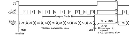

在芯片选择(CS)无效情况下,I/O CLOCK 最初被禁止且DATA OUT 处于高阻状态。当串行接口把CS拉至有效时,转换时序开始允许I/O CLOCK 工作并使DATA OUT 脱离高阻状态。串行接口然后把I/O CLOCK 序列提供给I/O CLOCK 并从DATA OUT 接收前次转换结果。I/O CLOCK 从主机串行接口接收长度在10和16个时钟之间的输入序列。开始10个I/O 时钟提供采样模拟输入的控制时序。
在CS的下降沿,前次转换的MSB出现在DATA OUT端。10位数据通过DATA OUT 被发送到主机串行接口。为了开始转换,最少需要10个时钟脉冲。如果I/O CLOCK 传送大于10个时钟长度,那么在的10个时钟的下降沿,内部逻辑把DATA OUT 拉至低电平以确保其余位的值为零。在正常进行的转换周期内,规定时间内CS端高电平至低电平的跳变可终止该周期,器件返回初始状态(输出数据寄存器的内容保持为前次转换结果)。由于可能破坏输出数据,所以在接近转换完成时要小心防止CS被拉至低电平。时序图如图2。
