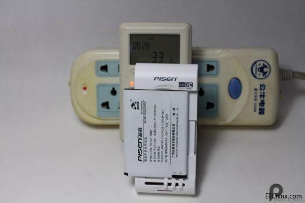

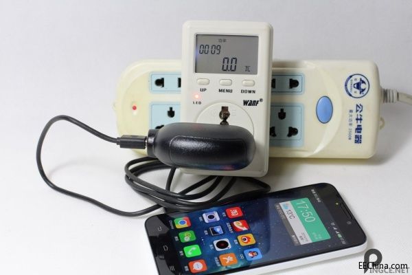

测试工具:
  • 电器功率测试仪
  • 手机直充充电器
  • 手机座充充电器
  • [url=]数码[/url][url=]相机[/url]座充充电器

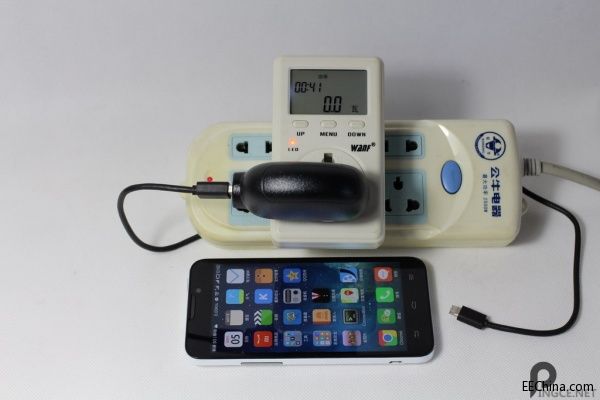

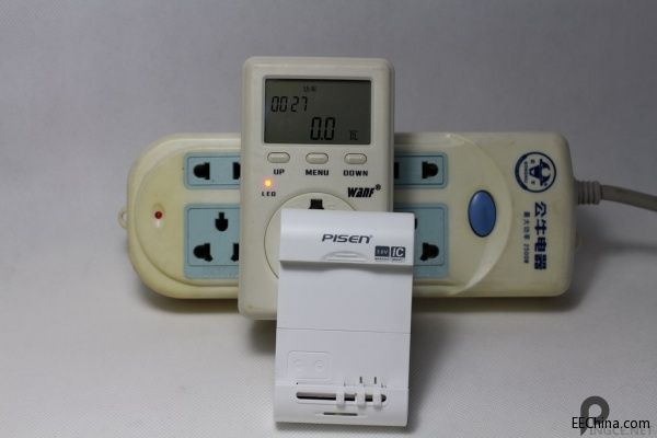

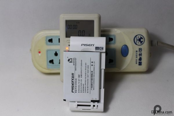

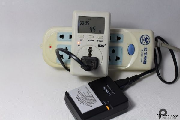

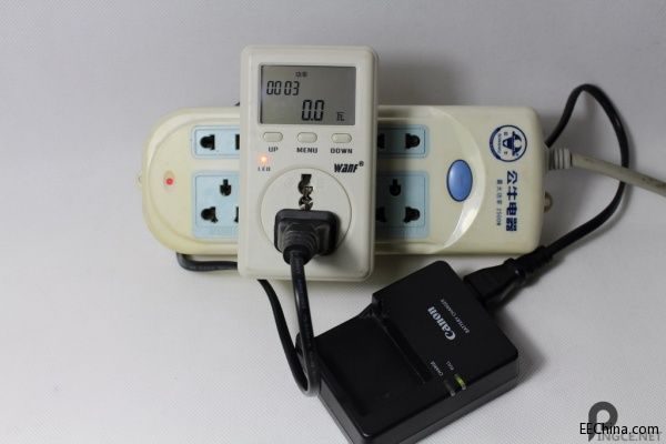

测试方法:使用功率测试仪依次测试
  • 手机直充空闲时、充电时、充满后的功耗
  • 手机座充充空闲时、充电时、充满后的功耗
  • [url=]数码相机[/url]座充充充空闲时、充电时、充满后的功耗
首先是手机座充空闲时的功耗:0.0W
手机座充充电时的功耗:3.3w
手机座充充满后的功耗:0.0W
手机直冲空闲时的功耗:0.0W
手机直冲充电时的功耗:4.5W
手机直冲充满后的功耗:0.0W
数码相机座充空闲时的功耗:0.0w
数码相机座充充电时的功耗:0.0w
数码相机座充充满后的功耗:0.0w
总结:通过以上测试,我们可以很肯定的得出一个结论,即便是长时间对数码设备进行充电对电池和机器都没有影响,充电完毕,充电器的IC电路会自动切断电流输入。而且现在的锂电池设备一般都设有双重保护,第一重是机器内部的电源管理芯片,第二重是电池的保护板。即使电源管理芯片失去作用,电池的保护板也能防止过充,保护电池。因此在正常情况下,即便是长时间充电也不会引起电池爆炸等严重后果。

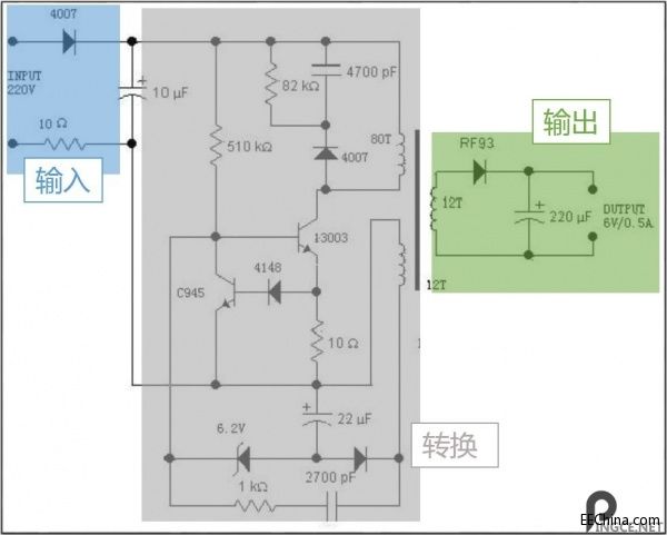

从手机充电器的简[url=]单电[/url]路图可以看出,充电设备在完成充电后,IC电路会自动判断并切断电源输入,但是由于许多充电设备拥有LED指示灯,即便是断开转换输出后,还是会保留极小极小一部分电流用于LED显示(单个算电力损耗基本可以忽略不计,但成万上亿的设备算在一起也是一[url=]笔[/url]不小的电力浪费),因此长时间充电虽然不会对数码设备、电池造成损坏和影响,但作为节能环保人士的我们,在冲完电的情况下还是把充电器及时拔下来O(∩_∩)O~!
