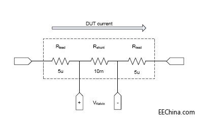

有一点必须考虑的是,鉴于分流器的电阻值仅为毫欧级,所以电路引线中的电阻也不容忽视。在使用10m?分流器时,即使引线额外增加仅仅10??电阻,也会导致误差增加0.1%。为了预防引线电阻值加到被表征的分流器电阻值上, 从而影响测量结果,应该使用4线Kelvin连接方法。
图1:利用Kelvin 4线连接的分流电阻器。
