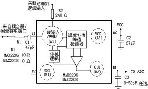

MAX2206和MAX2208是理想的宽带(800MHz~2GHz)功率检测器,它的射频输入信号来自定向耦合器,输出电压的重复性很好。其输出电压随输入功率逐一增加,并且可以对温度漂移进行补偿,在满幅(+15dBm)和最低功率(±2.5dB)输入时,能将这变化降低到小于1dB。这两种功率检测器是UCSP封装,体积为2mm×2mm×0.5mm。其功能引脚方框图如图1所示。
图1 MAX2206/MAX2208引脚方框图
