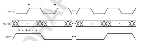

GC5322 输入接口共有18 位数据线(一般用16 位)、1 个时钟线(BBCLK)和1 个帧同步信BBFSR,其对应的时序关系如下图:
Figure 3 BBDATA 输入时序
本应用中BBCLK 是61.44M,输入的码片速率是2.4576M,最多可复用25 个I,Q 数据,此应用中为4 载波,因此还需要在补入17 个0,BBFSR 的频率为码片速率,其长度一般为一个BBCLK的周期。

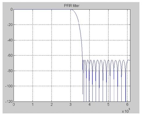

GC5322 的DUC主要由PFIR, CFIR,CIC 和NCO 组成,完成对信号的滤波,内插,搬移功能可以支持1 通道,2 通道以及6 通道模式。PFIR 主要对信号完成成形滤波,有1 倍内插和2倍内插两种模式,这里我们用1 倍内插模式,最大滤波器长度为127(对于不同的标准最大滤波器长度不一样),一般PFIR 的设计方法有低通和RRC 两种,对于CDMA 多数采用低通滤波器。下图5 是一个PFIR 的频谱响应,其为低通滤波器,通带波动为0.05db,阻带衰减为80db,长度为61。

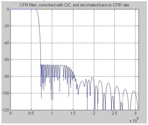

CFIR 的主要目的是用来补偿CIC 引起的通带不平坦,可以完成1.5,2,2.5 或3 倍的内插,最大长度取决于输入数据速率和内插倍数,其设计方法同时用一低通滤波器与一段反sinc 卷积得到,在设计低通滤波器时,其通带和阻带一般要比PFIR 的通带阻带略宽,这是为了保证其不影响PFIR 的性能。下图6 是CFIR 和CIC 卷积后的频谱。

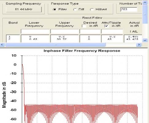

2.3 CFR参数的设定
与CFR 有关的参数包括削峰门限、滤波器、削峰脉冲的分配等,其中最关键的是滤波器和削峰门限的确定,如果系统有多个载波,削峰滤波器与载波的位置有关系,即与NCO 的频点值有关系。以4 载波CDMA 为例,如果载波位置发生变化,则CFR 滤波器要作相应的更新,我们通常与设计PFIR 的方法类似,设计一个CDMA 单载波的低通滤波器,只是其阻带抑制一般比PFIR略低,然后将这个单载波低通滤波器搬移到各个载波位置上然后合成。滤波器的阻带抑制一般影响信号的ACPR,如果这个值设置得过高过低,都会引起ACPR 的恶化。GC5322 最大的CFR tap数为256,通常CFR 的运行速率和DUC 的输出速率一样,对于CDMA 来说,都为61.44M。下图是一个用ScopeFIR 设计的CDMA CFR 滤波器的例子,实际应用中要根据需要调整阻带抑制以得到最好的ACPR,其原则是削峰前后信号的ACPR 要基本一致。
Figure 7 CFR 滤波器

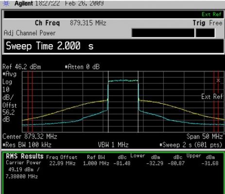

本文虽然描述的是GC5322 在CDMA 中的应用,但各标准之间的差异主要是在带宽和码片速率,对于GC5322 而言只是duc 的应用稍有不同,其设计方法和思路都是一样的。下图是采用GC5322 后实测的DPD 对功放的线性改善结果,信号是CDMA6 载波,总带宽为7.38M,黄线是DPD 前,蓝线是DPD 后,其近端有21db 的改善。
