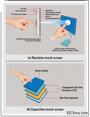

电阻式与电容式触摸屏比较
电阻式和电容式触摸屏都使用氧化铟锡(ITO)传感器,但使用方式却截然不同。电阻式触摸屏利用人体触摸的机械作用力来连接ITO的两个柔性层(图1a),而电容式触摸屏控制利用的是:基本上而言,人本身就是移动的电容器。触摸ITO时,会改变系统可感知的电容水平(图1b)。
图1 触摸屏设计比较

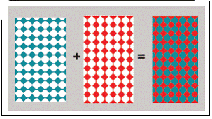

1、    电容式触摸屏使用两层TIO,有时使用一层。它利用一个与棋盘格类似的有纹理传感器(图2),因此它可以使用一个整片覆盖在LCD上,从而带来更加清楚透亮的屏幕。
2、    由于电容式触摸屏控制使用电解电容方法实现检测,安全玻璃层可放置于顶层来实现密封,这与电阻屏的聚氨酯柔性层不同。它还给用户带来一种更加耐用的设计。
图2 TIO行与列重叠形成一个完整的传感器片
