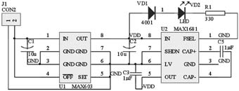

根据OP4177的工作需要,笔者设计了图4所示电路,用简单经济的元器件解决了OP4177的双极性供电问题。
图4中由J1接入的电池电压经过低压降稳压块MAX603稳压后,输入到MAX1681电压输入端,MAX1681实现电压极性变换后由输出端得到负电压。其中,电容C1和C2为10μF,用于稳压时滤除干扰,电容C5是实现电荷泵功能的1μF瓷片电容,发光二极管VD2指示稳压块7805工作正常与否,二极管VD1和电阻R1对发光管起限流保护作用。FSEL接地,将MAX1681选择为1MHz的工作频率。LV与SHDN接地确保MAX1681正常工作。这样仅用4节1.5V的电池串连即可从低压降稳压块MAX603的输出端得到OP4177工作所需的正电源电压,从MAX1681的输出端得到OP4177工作所需的负电源电压。由于OP4177工作时所需要的电源供给电流非常小,所以由MAX1681提供的125mA电流可以支持很多的OP4177正常工作。这样,就可以由OP4177组成放大电路、滤波电路、锁相检测电路等诸多有用的微弱信号测控运算电路。
