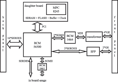

图2是LAN switch交换板的硬件结构,其硬件电路由CPU控制单元(子卡)、交换单元、物理层芯片单元、RJ45/光接口单元、CPU连接器单元、时钟单元、电源单元组成。
在设计中采用了一片BCM56500实现24个千兆数据端口,采用一片BCM5464物理层芯片和一片BCM5461 物理层芯片来提供不同类型的数据端口。使用BCM5464接出4个千兆电接口(SGMII接口)接入前面板,使用BCM5461接出1路千兆电接口(SGMII接口)作为板内使用。使用BCM56500的SERDES接口接出2路千兆光接口接入前面板,另外使用1路SERDES接口也作为板内使用,其余16路千兆端口使用SERDES接口接入系统背板,供系统其他板卡上联作为星型数据总线。BCM5464是BroadCom公司的4端口千兆物理层芯片,BCM5461是BroadCom公司的单端口千兆物理层芯片。

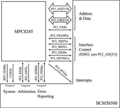

在硬件设计中,交换单元选用了BCM56500,通过PCI接口与CPU控制单元相连,以实现对交换芯片的配置管理和快速通信。设计中的实际连接如图3所示。其中由于系统中只有1个PCI从设备,设备号采用PCI_AD[31]线上的信号来选中,因此实际连线中CPU的IDSEL直接连接PCI_AD[31]即可。在PCI驱动软件中,要保证使用硬件相应的设备号进行选中和配置。
