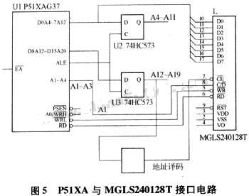

2 接口硬件设计
虽然P51XA有SFR(特殊功能寄存器)总线,可以将扩展的外部接口器件连接在SFR总线上,但并不是每一种派生产品都将SFR总线引到片上外,所以在大多数情况下和MCS-51类似,利用外部数据存储器空间来扩展外部接口,由于一般使用XA的场合往往需要数据存储器的空间较大,而XA的外部数据存储器空间是分段结构的,为了使接口电路简单一般可将系统中需要扩展的外部接口集中在一个专门的段内,同时尽可能安排在该段的前1KB空间,以便于用直接寻址方式访问。在简单的前、后台方式下,扩展的外部接口可直接用绝对地址进行访问。
需要注意的是,P51XA的外部总线进行了优化,地址的低4位A0-A3不是分时复用的及在外部总线设为16位的情况下不需要地质线A0,此时A0作为高位数据的写信号线--WRH,而原来的WR作为低8位数据的写信号线--WRL,在扩展8位的外部接口器件的时一般尽量安排在偶地址。LCD的模块MGLS240128T可以直接与P51XA总线实现接口,其逻辑图见图5所示,这里就MGLS240128T连接在XA数据总线的低8位,写入时用WRL控制信号线,XA地址总线的A1用做MGLS240128T的CD控制,根据系统的具体安排,用XA地址线的高位译码后驱动MGLS240128T的片选线。

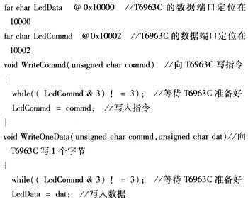

接口软件用HI-TECH C编写,分成为应用程序提供服务的接口函数和访问硬件的驱动程序等两个层次,接口函数通过调用驱动程序实现初始化、汉字、图形等的显示。
根据对T6963C的指令系统的分析可知,指令有双字节数据、单字节数据和无数据等,在对T6963C进行读写之前其必须根据其状态寄存器来判断是否可以进行操作,以下为底层的3个写指令/数据的函数和初始化函数:
