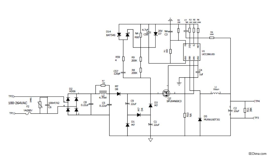

1、电源方案介绍
本方案采用TPS92210控制的临界Buck电路,设置TPS92210工作于固定峰值电流的方法,使电感电流峰值固定,因为电路工作在临界模式,所以电感电流的平均值等于峰值电流的一半,从而达到输出恒流的目的。
同时,本方案不需要额外的电路,TPS92210本身可以实现输出过流、短路、开路等保护。所以整个方案的元件少,成本低。
输入采用了填谷电路,使得整机的PF值一直在0.7以上。
C8,L2,C5组成pi型滤波。整机通过了传导测试。
图 1:10W LED 电源解决方案
图 2: 10W LED 电源实物图

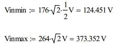

根据输入输出要求,计算电感量。 本方案中,输入 176V~264Vac,输出 40V,0.25A。由于输入采用了填谷电路,所以输入的电压范围可以计算如下:
根据上面计算的最小最大输入电压,可以计算最小、最大占空比:

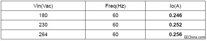

2.3 电流精度

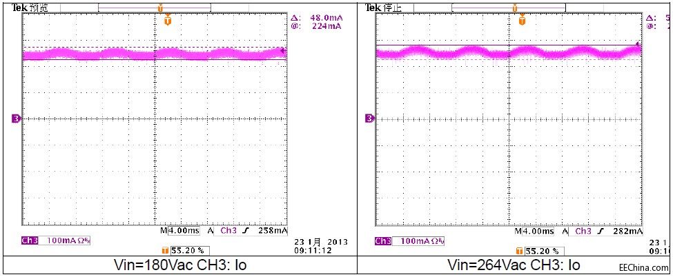

2.5 输出纹波

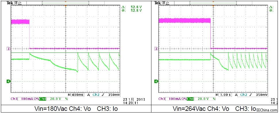

2.6 短路保护
2.7 开路保护
