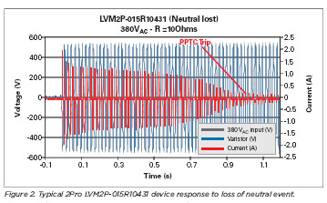

虽然施加到一个MOV上的交流线路电压通常不会超过该器件的最大持续工作电压额定值,但是有可能发生超出这些限制的过压瞬变。2Pro器件将PPTC技术与MOV集成在一起,当MOV长期处于持续过压情况下时,可提升过流和热保护能力。
在过压瞬变的情况下,如图2所示的中性损失事件,2Pro器件中的PPTC元件就会发热、跳脱并进入一种高阻抗状态,从而帮助降低MOV器件失效的风险。
