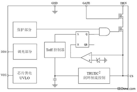

DU8633Z是一款连续电流工作模式的降压式恒流控制器,专用于驱动小功率LED照明应用。图1为DU8633Z内部结构框图。他采用独特的闭环恒流控制专利——TRUEC2技术,可在宽松的外围电感参数条件下实现高精度的输出电流,确保批量生产时LED灯具亮度的一致性。DU8633Z提供了外部可编程的、高精度的输出电流控制方案,只需要±1%精度的检测电阻,和不太精确的滤波电感,再加上少量的外围器件,就可以实现3%系统恒流精度。

图1:DU8633Z内部结构方框图。

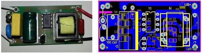

图3:DU8633Z应用实物图及其PCB布线图。

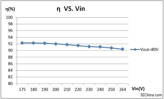

图6:系统效率曲线。
图6显示系统在标称负载下效率可以达到90%以上。实验表明,即使负载变化,系统的效率也在80%以上,这也顺应了当今社会节能减排的要求。
