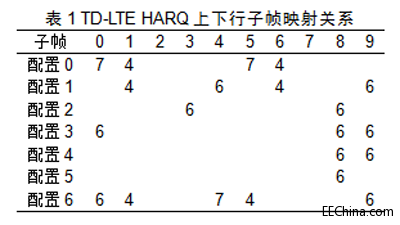

1.2 上行HARQ时序
LTE TDD制式的上下行信号在时域上交错分布,因此其HARQ时序映射关系较FDD更为复杂。根据3GPP TS 36.213规定,TDD制式不同UL/DL Configuration下,下行子帧只在规定位置发送ACK/NACK指令,每个位置发送的ACK/NACK指令对应特定的上行子帧信号,如表1所示。
表1 TD-LTE HARQ上下行子帧映射关系

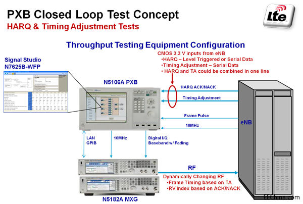

性能测试目的在于模拟实际环境下的系统吞吐率,因此需要基站与测试仪器进行联调。硬件测试平台包括:支持2天线接收的TD-LTE eNB基站、安捷伦基带信号发生器与信道仿真仪PXB、安捷伦矢量信号发生器MXG(主要用于上变频)以及一台四通道示波器(用于系统调试)。测试系统结构如下:
图2 N5106 PXB测试系统
PXB实时产生TD-LTE上行信号并经过特定信道模型下的衰落后,输出的基带I/Q信号经过MXG上变频分别送入基站的两根接收天线。基站端对接收到的射频信号进行解调解码,并以RS232C的串行通信方式将反馈结果(ACK/NACK指令)传回至PXB,PXB根据ACK/NACK指令实时调整RV因子重新发送数据包或选择放弃当前数据包(当eNB发送ACK信号或是已达到最大重传次数)。最后基站端统计得到系统的吞吐率。

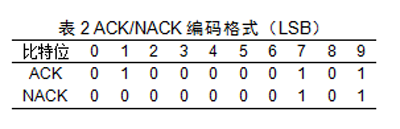

2.3 反馈信号格式
基站下发给PXB或N5182B/72B的ACK/NACK信号以RS232C串行通信的数据格式进行编码,PXB或N5182B/72B根据相同的编码速率和格式进行解码得到ACK/NACK值。反馈信号由8个比特组成,1个起始位,1个停止位,无奇偶校验位。具体的数据格式如表2所示。
表2 ACK/NACK编码格式(LSB)

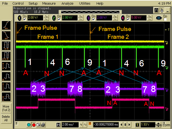

图6 PXB或N5182B/72B实时响应
图6为示波器上观察到的PXB或N5182B/72B实时响应。通道1、2、3和4分别为上行信号帧头、ACK/NACK指令序列、上行信号I/Q数据以及PXB或N5182B/72B的ACK/NACK响应(高电平为ACK,低电平为NACK)。如图所示,HARQ时序响应与标准协议完全相符。
基站端对上行射频信号进行分集接收并解调,然后通过CRC校验对接收结果作出判断,最后得到在特定衰落模型下的系统吞吐率。

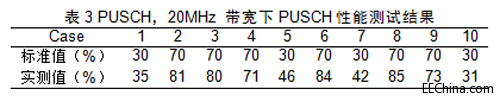

根据3GPP TS 36.141规定,选取PUSCH,20MHz带宽信号作为测试案例。在2根接收天线,Normal CP下,按照列出的前10个Case依次测试,结果如下:
表3 PUSCH,20MHz 带宽下PUSCH性能测试结果
4 结论
结果表明,系统完全满足标准测试要求。测试过程透明可见,结果显示直观可信。同时,该测试系统在不添加任何硬件配置的情况下,仅仅通过软件配置即可实现1×2,2×2,2×4及4×2的MIMO配置,从而实现基站HARQ,Timing Adjustment以及PUCCH性能测试,是TD-LTE基站性能测试的理想平台。
