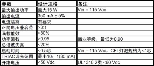

确定了基本设计要求,就需要考虑与终端应用需求有关的其它系统因素。例如,虽然标准中并无要求,但兼容已有线路调光方案很重要。因此,应当针对三端双向可控硅开关器件(TRIAC)壁式调光器来优化设计。TRIAC调光的挑战不少,但有一项因素设计人员可能容易忽略,就是驱动器应当能够能在低斩波(chopped)交流输入波形条件下启动及工作。而且,驱动电源的尺寸应当匹配嵌灯灯具接线盒。还应该注意一项人的因素要求。虽然LED实际上在瞬间之间就发光,但驱动器的设计要留出特定的启动时间。不管是什么LED灯具,这方面的表现都应该不比CFL差,甚至应该更好。所以,我们可以把CFL作为参照基准。“能源之星”CFL灯泡要求中,额定条件下最大启动时间为1秒,因此,我们将就LED驱动器在启动时间方面的设计目标定在0.5秒。由于这个设计面向住宅或商业应用,因此我们定下的规格目标更具挑战性。表2总结了本GreenPoint®参考设计关键的设计目标。
表2:关键设计目标。

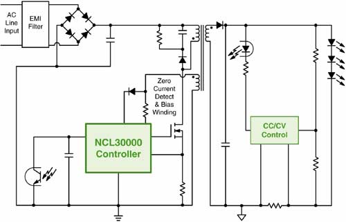

图1显示的是安森美半导体基于NCL30000的单段式高功率因数反激拓扑结构的简化功能框图。从图1中可以看出,隔离反激的次级端有恒流恒压(CCCV)控制模块。这模块有两个主要功能,一是紧密稳流350 mA的恒定电流,并为初级端提供反馈,用于调节导通时间,对流经LED的恒定电流进行稳流;二是在发生开路事件时,进入恒压控制模式,在故障事件下产生稳压固定电压。开路电压稳压为UL1310 2类电源的60 Vdc最大电压限制。此外,无意中碰到输出短路时,还能限制功率,避免损坏LED。
这GreenPoint®参考设计的详细设计过程参见安森美半导体另行提供的NCL3000数据表及两篇设计笔记,参见参考资料[2]至[5]。
图1:基于NCL30000的单段式CrM反激LED驱动器GreenPoint®参考设计简化框图。
