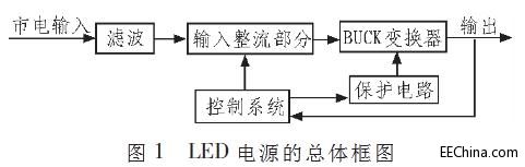

  采用BUCK变换器、IPD控制实现开关电源,输出恒定的电流和电压,驱动LED灯。电路的总体框图如图1所示。
  主电路部分,在市电之后紧接着接了一个滤波器,它的作用是滤除电源中的高次谐波以及电源中的浪涌,使得控制电路受电源的干扰小。输入整流部分采用一体式的整流桥,通过二极管的单向导通的特性将电平在零点上下浮动的交流电转换为单向的脉动的直流电,再在滤波电容和电感的作用下,输出直流电压。经过MIP553和BUCK电路的调节和控制后输出供LED使用的电压。

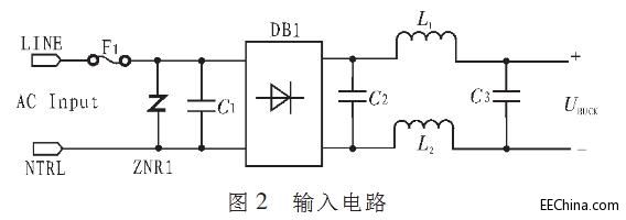

  输入电路包括噪声滤波装置、安全保险装置以及输入整流装置,如图2所示。
  噪声滤波装置主要由电容C1/C2/C3和电感L1组成,其作用是在小于1MHz的频段内,能够减少电磁干扰(EMI)。此装置也可以链接在AC交流之后,整流装置之前,其滤波效果是一样的。安全保险装置由保险丝和ZNR1组成,保险丝主要防止有危害电路的尖峰电流产生的时候迅速切断电路以保护负载;ZNR1是浪涌吸收器,对于来自输入端的静电和浪涌进行吸收,以此来保护后面的电路。输入整流装置,是将交流电转换成直流电,输入整流桥的选择:整流桥二极管的电压应力为:
  考虑裕量,选用TSC GBL205(VR=600V,IFAN=1A)。

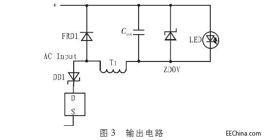

  输出电路由基本的BUCK电路和一个稳压二极管DD1组成。如图3所示。
  2.2.1 BUCK变换器及其优势
  Buck变换器又称为降压变换器、串联开关稳压器、三端开关型降压稳压器,是一种输出电压等于或小于输入电压的单管非隔离DC/DC变换器。
  工作中的输入电流is,在开关闭合时,is>0;在开关打开时,is=0,故is是脉动的,但输出电流io在电感、二极管、电容的作用下却是连续的、平稳的。特别适合为LED提供工作电流。
  FRD1的选择标准:额定电流大于2倍的输出电流,额定电压大于输入电压,其反向恢复时间也要在100ns以内,考虑裕量,FRD1的参数为:15A,600V,trr=50ns。用类似的方法选择T1和Cout,那么其参数分别为:T1:680μH;Cout:1μF,50V。
  2.2.2 稳压二极管DD1
  在低输入电压的某范围内,若没有像DD1的这种反向装置,那么在开关关断的瞬间将会有反向电流流过IPD,而IPD是不允许有这种电流的,因为这种反向电流将会导致IPD的损坏。
  DD1所受到的各应力:IDD>2·Io=2×0.35=0.7A,UDD>Uo,反向恢复时间trr<100ns。考虑裕量,其选择的参数为:3A/60V/75ns。
  2.2.3 保护电路
  MIP553内置过压、过流、过热、LED短路的保护电路,但并无LED开路时保护电路的设计。LED开路时的保护电路的思想主要有稳压二极管保护、三极管保护、偏压线圈保护等,考虑到成本和结构,文中选择具有稳压二极管的保护电路。其电路图如图3所示。当LED开路时,输出电压上升,若输出电路有稳压二极管的保护电路,那么稳压二极管将LED的电压嵌位在二极管的压降之下,这样就能防止输出电容的毁坏。
