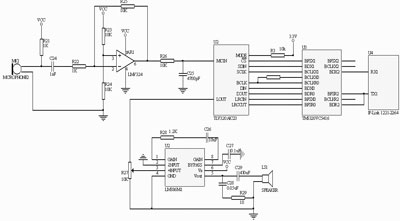

图2 系统硬件电路

  麦克风获得的语音信号经放大后送入TLV320AIC23的麦克风输入端(MICIN),经A/D转换和音频编码,由两个多通道缓冲串行口McBSP0和McBSP1完成控制和通信。TMS320VC5416的McBSP2扩展成异步串行接口后将信号送至射频收发模块的异步串行接口,经载波信号进行调制,由发射天线向外发送。接收过程与上述过程相反。具体硬件电路如图2所示。
  在硬件电路上,使用1.6V和3.3V两组电源供电,这里选用双输出LD0稳压器TPS73HD301(见图3)。TPS73HD301是TI公司提供的两路输出的电源芯片,输出电压一路为3.3V,一路为可调输出1.2~9.75V。
