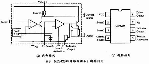

  MC3423是实现OVP检测的专用芯片。MC3423一般和晶闸管(SCR)配合使用来构成过压保护电路(OVP)。OVP用于保护监视电路,以避免其由于过压或稳压器故障而造成损坏。当系统发生过压时,过压检测器将触发SCR导通而短路系统电源,迫使电源进入限流状态或通过烧断保险丝来断开系统供电。保护电压阈值可通过外接分压电阻来决定。为了避免被监视电压由于噪声而导致OVP误动。引起保护动作的最小持续时间可通过外接电容来调整。过压保护电路的作用是在输出电压超过设计值时,把输出电压限定在安全范围内。MC3423主要由两个比较器、一个内部基准电压发生器、一个恒流源电路和驱动三极管组成,MC3423的内部结构和引脚排列如图3所示。其引脚功能如下:
  Vec:芯片供电端,电压为4.5~40V;
  Sense1:第一个比较器反相输入端,可通过分压电阻接被监视电压,引脚正常输出电压为2.3~2.8V:
  Sense2:第二个比较器同相输入端,与电流源输出脚(脚4)相连,引脚正常输出电压为2.3~2.8V;
  CurrentSource:电流源输出,引脚正常输出电流为0.1~0.3mA;
  RemodeActivation:远程作用输入,第二个比较器强制作用脚,引脚电压应大于14V;
  IndicatorOutput:过压指示,三极管集电极开路输出脚,使用时外接上拉电阻;
  VEE:接地端;
  DriveOutput:过压输出驱动引脚;当检测到过压后,第8脚触发外接SCR导通,该引脚采用射随输出。
  当输入超过MC3424的感应电压后,器件的过压保护输出引脚(8脚)将立即输出一个电压以触发SCR导通,以使大电流通过SCR,从而保护用电系统,基于MC3423的OVP电路有两种接法:
  其一是当输出感应检测电压接Sense1(2脚)时,3脚和4脚须短路,如检测到输出过压,8脚输出电压将触发SCR导通;
  其二是当输出感应检测电压接Sense2(3脚)时,3脚和4脚须断路,此时如检测到输出过压,8脚输出电压将触发SCR导通。
