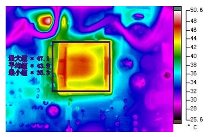

2)变压器
变压器是电源工作得主要部件,其发热温度有限制的,目前国内的3C 认证将变压器温度限制在120℃内,欧洲UL认证将变压器温度限制在115℃内。电源的主要发热源也是变压为器,而铁芯损耗和铜线损耗变压器工作产生温升的主要原因。 另外,由于变压器工作温度升高,必然造成铁芯负载减弱,和线圈老化,当其绝缘性能下降后,导致抗市电的冲击能力减弱。这时若有雷击或市电浪涌出现时,在变压器的初级出现的高反压会将变压器击穿,使电源失效,同时还有高压串入主设备,造成主设备损坏的危险。
热像仪可以通过迅速、简便的操作,提供准确的变压器温度。

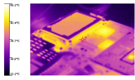

3)电路热分布
同一块电路板的器件应尽可能的按其发热量大小及散热程度分区排列,采用合理的器件排列方式,可以有效的降低印制电路的温升,从而使器件及设备的故障率明显下降。
热像仪可以通过提供的红外热图,帮助工程师分析出整块线路板的温度分布,完善工程师的设计和应用。

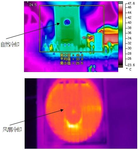

4)电源冷却
电源冷却技术是满足行业各项技术性能要求的基本手段。目前各个电源模块常用的冷却方式有自然冷却、纯风扇冷却、自然冷却和风扇冷却相结合三种。
电源产品中有很大的一个变压器,还有些大的电容,这些都是大热源,这些热源可能会给您的产品内部一些其它电路及其元器件的稳定性、使用寿命都会带来很大影响。利用红外热像仪,可以非常直接的测量出三种情况下的发热和散热情况,工程师改善设计,在实际应用使用合理的冷却手段,提高电源的可靠稳定性,减少设备的故障率。

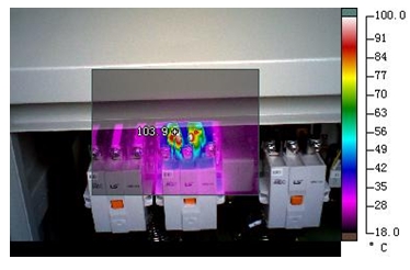

5) 工艺改进
电源设备在加工时,容易在接头处以及压线处出现工艺问题,利用热象仪可以较为简便、直观、安全地发现故障点,帮助生产人员、质检人员更好的发现并解决问题,提高产品质量。
