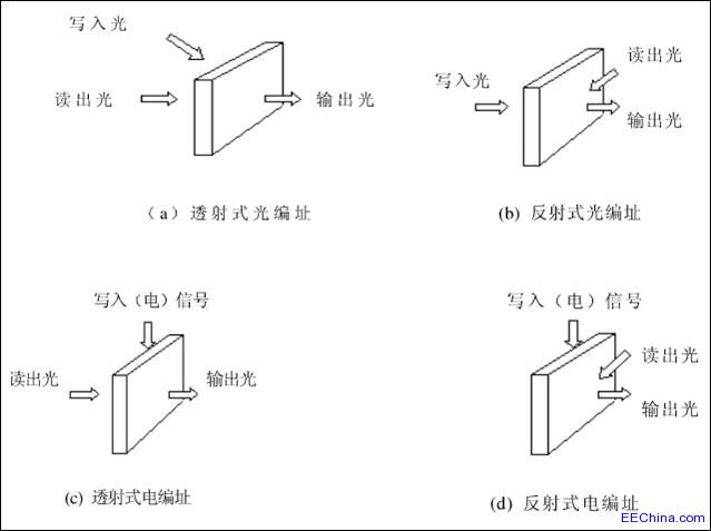

习惯上,把这些独立小单元称为空间光调制器的“像素”,把控制像素的光(电)信号称为“写入光(电)信号”,把照明整个器件并被调制的输入光波称为“读出光”,经过空间光调制器后的出射的光波称为“输出光”。显然,读出光应能照明空间光调制器的所有像素,并能接收写入光或写入电信号传给它的信息,经调制或变换转换成输出光。按读出光工作方式分,可分为透射式和反射式。
而写入光或写入电信号应含有控制调制器各个像素的信息。把这些信号分别传送到相应像素位置上去的过程称为“寻址”(或“编址”)。如果采用写入光实现这一过程,称为光寻址;如果采用写入电信号时,则称为电寻址。
光寻址
光寻址通常采用一个二维光强分布(如一幅图像)作为写入光,使其成像在空间光调制器的像素平面上,并使写入光的像素和空间光调制器的像素一一对应,从而实现寻址。光寻址时,所有像素的寻址同时完成,所以它是一种并行寻址。
其特点是寻址速度最快,而且像素的大小,原则上只受写入光成像光学系统分辨率的限制。采用光寻址时,要防止写入光与读出光之间的串扰,因此通常采用反射式空间光调制器,在调制器内部设置一个光隔离层,使写入光与读出光位于调制器两侧。
电寻址
采用电寻址时,因为电信号是一个时间序列,原则上只能依次地输送到调制器的各个像素上去,所以电寻址是一种串行寻址方式。电寻址与光寻址相比有一些弱点,由于串行方式,使它的信号处理速度降低,由于电极几何尺寸和透过率的限制,其分辨率和填充系数(像素的通光面积与像素的总面积之比)都有所降低。但目前它是光信号处理和现代电子技术、特别是计算机——多媒体技术相结合,构成光电混合系统的有效方式,已得到广泛应用。
