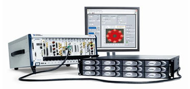

图1.我们使用NI PXIe-1075机箱、多个PXI-5661矢量信号分析仪、HDD-8264 12组RAID阵列以及LabVIEW软件,同时从多个频段传输数据。

NI矢量信号分析仪设备提供灵活、可移动且可配置选项等优势,以采集射频采样信号。NI系统还提供可配置的频率、带宽与采样率,选择的位数可量化信号,同时具有足够的数据传输能力将数据记录至文件。
我们初始化的系统包含下列元件:
•    NI PXIe-1065机箱
•    NI PXI-5690双通道射频前置放大器
•    3个NI PXI-5661 2.7 GHz矢量信号分析仪,256 MB ,包含实时流盘
•    NI HDD-826412组RAID阵列(含控制器)执行数据传输
•    NI LabVIEW图形化系统设计软件
系统运作正常,也符合我们大部分的需求。当需要从多频带同步传输数据时,我们已采购第二部分包含下列组件的单位系统:
•    NI PXIe-1075机箱
•    PXI-5690双通道射频前置放大器
•    2个NI PXI-5600射频降频转换器,20 MHz频宽
•    2个NI PXIe-5622,16位,150 MS/s示波器,包含64 MB板载内存
•    NI HDD-8264 12组RAID阵列(含控制器)执行数据传输
•    LabVIEW图形化系统设计软件
NI PXI Express机箱与示波器,提高PXI机箱数据流的传输能力。
我们成功地建立与测试信号采集,并追踪表1所列出的信号运算法则。我们研发小组也常使用软件接收器,开发新信号的采集与追踪信号的运算法则,以改善GNSS在荒野区的定位和厘米级的精确度。
