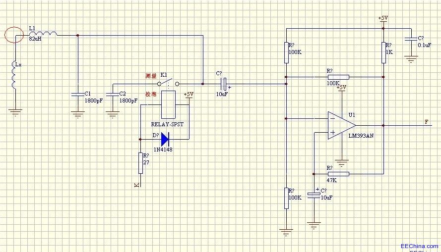

图中,Lx为被测电感,现在想通过测量LM393的输出,采样频率,从而测的电感!我不是很明白这个图中电路原理,怎么给待测电感提供信号。。。请大神帮忙分析一下

信号看样子是想从这里加进去 ,  LX , L1 , C1 构成一个派型滤波匹配网络  ,
我也不太懂 一起讨论吧

我感觉也是。。。但这个地方好像是测量表笔。还有,提供一个什么样的信号合适呢?图中,中间的那个电解电容是什么作用?好多不懂,多多赐教!呵呵

后面的放大器 反馈加到了正端 , 这是不是一个振荡器呢?  把放大器的输出加到红圈标的地方,再通过滤波器把想要的频率选出来 形成特定频率的振荡器

前面是电磁(LX )感应传感检测电路,感应信号经隔直(电解)电容C7,进入后级斯密特(放大)整形电路,输出方波信号。
