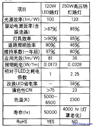

  高压钠灯光线分散,光场分布为一个中心亮的圆斑形状,大量的能量则浪费在路灯的正下方中心处和道路的外侧,利用率低。目前新型的LED路灯采用先进的配光设计,有效控制光线的分布,利用率高。
  高压钠灯的发光效率大约为120lm/w(流明每瓦),但由于高压钠灯的光线是四面发散的,必须通过灯具反射光线使之达到路面,由于钠灯发光时温度很高,反射器设计难度大且效率低,因此灯具本身的光能损失就达35%,再加上从灯具里面出来的光线不能全部达到路面,一部分照射到了路面以外的区域,真正被路面利用的光能仅占钠灯总光能的30%,也就是最终被路面利用的光能效率(应用光效)为361m/W。LED的发光效率目前量产的水平在lO01m/W。LED是单向发光的,而且是冷光源,可以通过使用高效率的塑胶透镜来使光理想分配到路面,通常其灯具效率大干90%,最终被路面利用的光能效率(应用光效)为811m/W。不同光源的光效分析如下:高压钠灯:120×30%=361m/WLED灯:100X81%=811m/W由此可见,LED灯的光效比高压钠灯的光效提高56%。LED路灯与高压钠灯路灯技术参数对比如下表。
表1 LED路灯与高压钠灯路灯的技术参数对比
