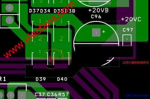

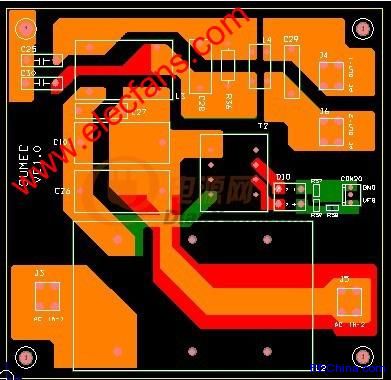

  ORCAD-Layout Plus推荐这款!
  国内人用的不多,功能也不算很强,但确认很好用。 工作效率保守可以提高1倍。
  优点: 覆铜替代走线,电源板很多粗线,其它软件下画简直是中受罪。 Layout Plus下覆铜不拖机器,并且可以任意修改! 管脚互换,比如共模电感2脚,或竖插电阻2脚,可以直接互换。protel里改网络表太麻烦。
  PCB层切换, 1顶层,2底层 shift+1 顶层丝印层……类推,很方便。直接编辑网络,增加或删除。连线方便,比如选中手动连接后,将一直处于这个模式,点网络线然后确认就行。层就在1,2切换,轻轻松松搞定。 生成gerber很方便,设置一下层,一键搞定。其它一些不谈。
  缺点: 查错能力偏弱,可能是个人习惯问题。编辑焊盘比较麻烦。额外增加VIA过孔比较麻烦。拼版+工艺边等,要到CAM里搞了,工厂人帮忙。
