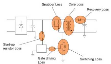

目前,大多数100W 以下的电子设备,如电源适配器、充电器、无绳电话、ADSL 路由器、LCD 显示器和DVD 等等,都是采用离线反激式开关电路,将电网提供的85V~275V 交流电转换为电子设备所需要的直流电压。正常工作状态下,反激式开关电源的损耗主要包括导通损耗和开关损耗,以及控制电路的损耗。待机状态下,因为系统的输出电流接近于零,导通损耗可以忽略,开关损耗和控制电路的损耗成为主要的系统待机功耗。降低待机功耗,应着眼于开关损耗和控制电路的损耗的降低。
图1 给出反激式开关电源在待机状态下的主要损耗类型,其中功率管开关损耗、驱动损耗、变压器磁芯损耗、输出整流管反向恢复损耗以及缓冲器损耗都属于开关损耗。各种类型的开关损耗都与开关频率有关,降低开关频率可以减少开关损耗。控制电路的损耗主要表现为启动电阻上的损耗,而启动电阻的损耗直接与整流后的直流母线电压和启动电阻值。在保证宽电压输入的工作条件下可以通过降低启动电流的方法来降低启动电阻损耗。
图 1 反激式开关电源在待机状态下的主要损耗类型

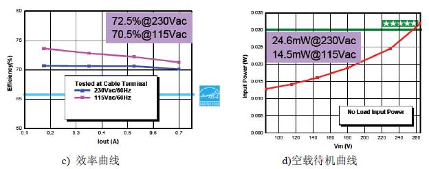

AP3768 是BCD Semi 公司生产的第二代原边控制器代表产品,其设计上除了延续第一代产品的成功架构,省去昂贵但可靠性低的外围元件,实现高精度的输出电压 / 电流控制,保证系统量产条件下±5%的输出电压 / 电流容差范围。AP3768 集成了更为精确的可调电缆补偿功能,允许客户通过一颗外接电阻值的调整实现任意电压值的补偿,以满足不同线径、长度输出电缆的应用。其专利的”Sub-μA Startup”技术和低工作电流是实现30mW 超低待机功耗的技术保证。图2 给出了AP3768 的典型应用线路和主要特性曲线。
