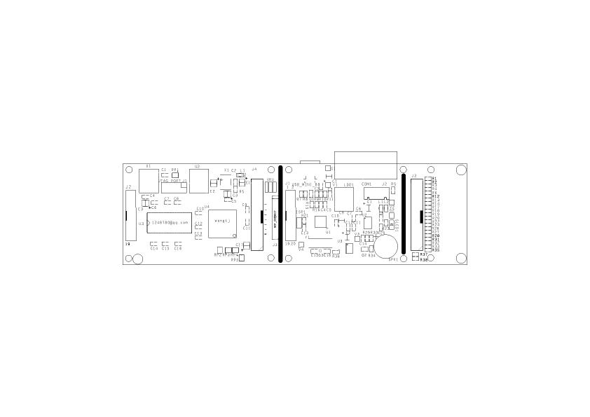

 楼主| 发表于 2010-5-25 15:01:04 | 显示全部楼层
都完成了。
完全开源。
随便下载。
准备做100片pcb,
成本和售价大概25-35之间。
如果谁想抄,请跟我共用钢网,一张钢网1000元呢。
hvqfn33不用钢网,没办法批量焊接。
lpc111x20100525143516.rar
1.66 MB, 下载积分: 积分 -1
 楼主| 发表于 2010-5-25 15:02:20 | 显示全部楼层
m0取代51是必然的趋势,
新东西就是机会。
不求赚钱,只求赚个名声。
俺已经准备了7000元干这个事情,应该不会赔本吧?

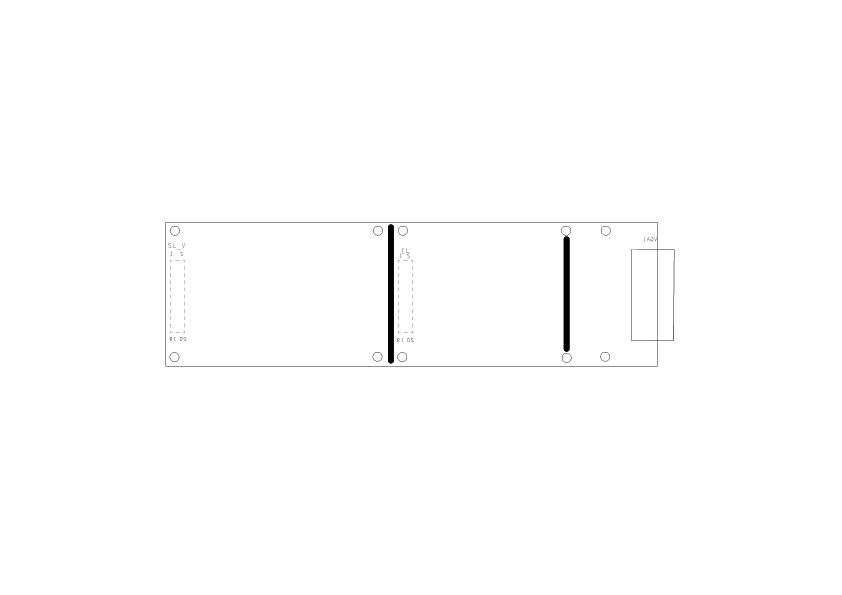

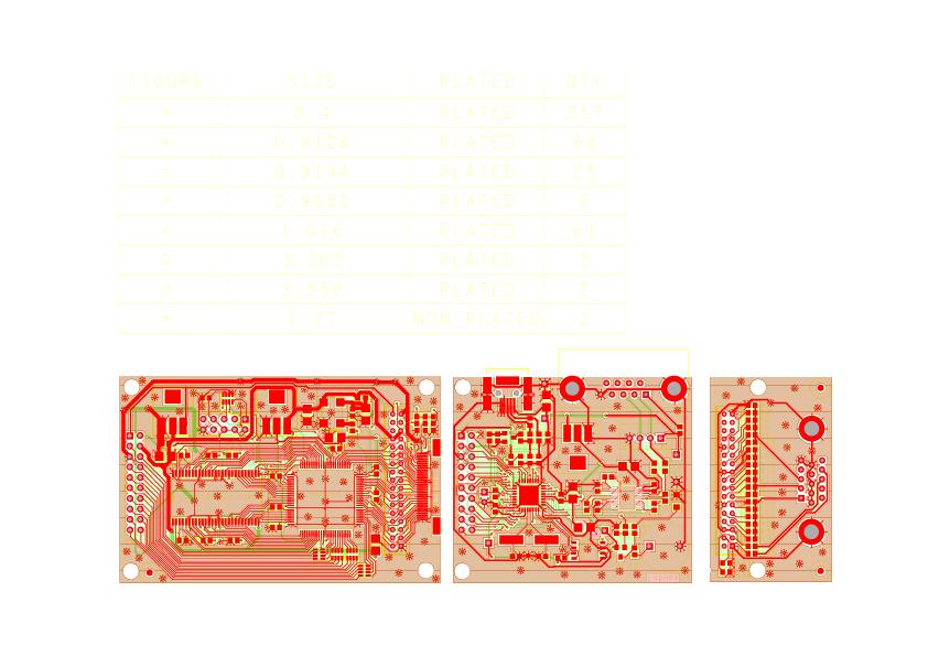

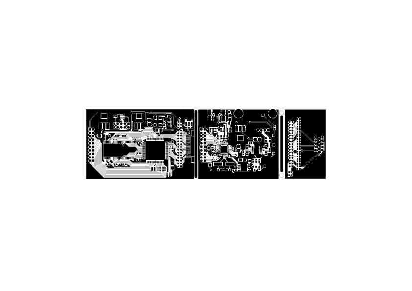

作成拼板,最小孔改成0.4了,降低成本。提高成品率。
 楼主| 发表于 2010-5-28 09:37:55 | 显示全部楼层
jpg图片,看高清的,请下载附件pdf格式的。
