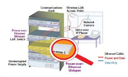

  要实现PoE,可以采用以下任一类型供电设备(power sourcing equipment,PSE):通过PoE交换机,或者通过在现有的交换机和网络用电设备之间安装PoE中跨(midspan)。而中跨为快速部署大功率PoE提供了最简便的方法(见图2)。
  图2:使用中跨技术部署PoE
  不同于PoE交换机,使用中跨可以随时逐步增添PoE端口,而不用在初始安装期间立即装好。相比PoE交换机,它们通常还能够提高平均无故障时间(mean time between failure,MTBF)率,因为PoE交换机在单一箱体里集中了大功率耗散的PoE部分和高敏感度的数据部分。
  另外,相比PoE交换机,中跨也是更具成本效益的可扩展解决方案,可让网络管理员更方便地升级电源设施,而不受其数据设施的限制。当现有的交换机仅使用了几年,和/或他们可能仅需要几个具有PoE功能的端口,网络管理员常常无法证明升级到新PoE交换机的成本是合理的。此外,中跨使管理员能够按需要升级他们的交换机,无需同时更改电源设施。最后,中跨使网络管理员能够远程管理PD,同时集中所有的电源管理和备用系统,进一步改进了能源效率和使用中的设施可靠性,减少了运营成本,并增强了安全性。因为在过载、短路或欠载状态等事件发生时,中跨可以检测并自动断开非PoE兼容(non-PoE-compliant)的PD设备。

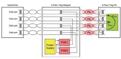

  使用中跨在网络中获取尽可能大的功效,有三个主要方法。第一个是尽用中跨通过所有四对结构化电缆电线来输送功率的能力。今天的中跨具有两个接口,每个可获取25.5W到同一个箱体中(一个接口在两对线缆上使用1、2、3和6线,另一个接口在两对线缆上使用4、5、7和8线)。连接两个接口可使标准输送功率加倍,达到51W,同时仍然完全符合802.3at-2009标准(见图3)。
图3:四对线供电
  另一个方法是使用四对线供电来消减功率耗散。这一相同的四对线结构可以用来为具有30W功率的两对设备供电,替代通过CAT5电缆来提供51W,这会耗散了多达一半的功率,同时相比传统的两对线解决方案,功耗几乎减少了15%,每个端口节省超过2.5W。使用此方法,采用一个12端口中跨,功率耗散可减少将近30W,每年可节省约263度(kWh)电能(30W x 24 小时 x 365 天)。以每kWh电能0.10美元计算,每年每12个WLAN AP可以节省26美元。
