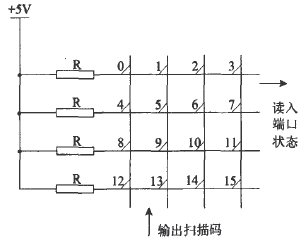

嵌入式系统中应用较多的为矩阵键盘.现以4x4的矩阵键盘为例,说明其下作原理。,4x4行、列结构的16按键矩阵键盘由行线和列线组成。按键位于其行列的交叉点上。结构图如图1所示。要与4x4的矩阵键盘接口,最多需要16根口线,为节省口线。在此选择“键盘循环扫描”方法来检测键盘.采用此方法只需8根口线。
按键设置在行、列交叉点上,行、列分别连接到按键开关的两端。行线通过上拉电阻接到+5V上。平时无按键动作时.行线电平状态将由通过此按键的列线电平决定:列线电平如果为低.行线电平为低;列线电平如果为高,则行线电平亦为高。因各按键之间相互发生影响,所以必须将行、列线信号配合起来并作适当的处理,才能确定闭合键的位置。
图1 矩阵式键盘结构
矩阵键盘循环扫描的识别方法,分两步进行:①识别键盘哪一行的键被按下。让所有列线均为低电平,检杳各行线电平是否为低。如果有行线为低,则说明该行有键被按下,否则说明无键被按下。②如果某行有键被按下。识别键盘哪一列的键被按下(亦称之为扫描法)。逐列置低电平,并置其余各列为高电平,检查各行线电平的变化。如果行电平变为低电平.则可确定此行此列交叉点处按键被按下。

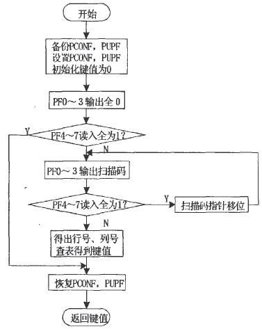

主程序以一定的时间间隔反复调用读键字程序.从而实时响应键入。主、子程序流程图如图2、3所示。
图2 主程序流程图
图3 扫描按键子程序流程图
子程序中定义了键值表格、扫描码数组,程序如下:
const char Keyboard[4][4]=
{'7','8','9','/'},
{'4','5','6','*'}
{'1','2','3','-'}
{'0','.','+','='}
扫描码数组为scanvalue[4]={0xfe,0xfd,0xfb,0xf7}
