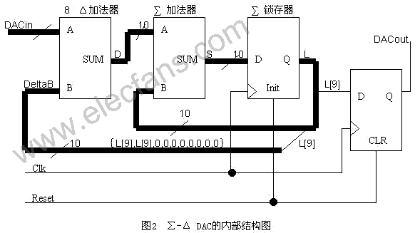

术语“∑-Δ”分别代表算术和与差,都可用二进制加法器来产生。虽然Δ加法器的输入是无符号数,但Δ和∑两加法器的输出被看作有符号数。Δ加法器用来计算 DAC输入与当前DAC输出之间的差值。由于DAC的输出只有一位,非0即1,即全0或全1。如图2 ∑-Δ DAC的结构图所示,Δ加法器的另一个输入值由∑锁存器最高位L[9]的两个拷贝后面跟8个0产生,这也弥补了DAC输入值是无符号数的问题。∑加法器将它的上一次输出(已经保存在∑锁存器)与Δ加法器的当前输出求和。

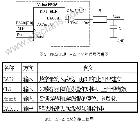

如图2所示,∑-Δ DAC的内部仅由2个10位的二进制加法器,1个10位的锁存器和一个D触发器组成,用FPGA实现时只需耗费极少的逻辑资源,即使用最小的FPGA也能实现,本文采用了Xilinx Virtex FPGA,图3给出了FPGA实现的顶层原理图。输入信号有8位宽的二进制数字量DACin[7:0]、时钟信号CLK和复位信号Reset;输出信号为等幅脉冲串DACout,通过一个驱动缓冲器OBUF_F_24(是Xilinx FPGA特有的SelectI/O资源,OBUF表示输出缓冲器,F表示它的转换速率快,24表示它的驱动能力即输出驱动电流是24MA,基于LVTTL I/O标准)驱动FPGA外部的模拟RC低通滤波器,该缓冲器的输出端连接到FPGA的I/O端口,则它的驱动电压即为FPGA的I/O端口的供电电压 VCCO。表1列出了∑-Δ DAC的接口信号。
图3虚线框内的电路都在FPGA里面实现,其中的DAC模块的原理图见图2,在本文中是用可以综合的VerilogHDL语句来描述的。VerilogHDL描述的可综合性是指其可被综合工具所识别,将其寄存器传输级(RTL)描述综合成门级网表,最终能通过FPGA的布局布线工具映射到FPGA当中成为能完成指定功能的硬件电路。VerilogHDL语言最初是面向建模和仿真的,只有10%可以被综合称为可综合子集。对于不同的综合工具,可综合子集的内容并不相同。IEEE的一个工作组目前正在撰写一个名为IEEE Std 1364.1RTL的综合子集的规范,定义了一个最小的可综合的Verilog语言要素的子集,以便得到各综合工具提供商的支持。
图3中缓冲器的输出端 DACoutDrvr连接到FPGA的输出引脚上,驱动外部的模拟RC低通滤波器。图中R=3.3kΩ,C=0.0047μF,VOUT即为最终转换所得的模拟信号。下面给出了DAC模块的可综合的 VerilogHDL描述:
