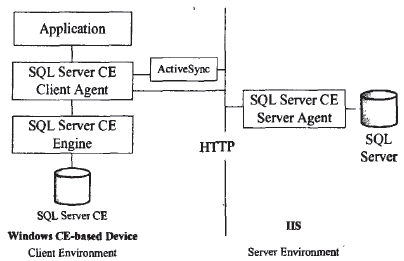

2 移动数据库 SQL Server CE
移动数据库技术是在移动计算技术和无线通信技术的基础上发展起来的.是移动计算技术和分布式数据库技术结合的产物.主要用在PDA、车载系统等嵌入式设备中。移动数据库系统可以支持移动用户在多种网络条件下有效地访问所需数据,完成数据查询和事务处理。移动数据库包括以下两层含义:
1)移动用户可以在移动环境下存取访问后台数据库。
2)移动用户可以先带着后台数据库的副本在移动环境下工作,然后周期性地与后台数据库进行数据同步。
SQL Server CE是一个小巧但强悍的关系型数据库产品.它支持用户熟悉的结构化查询语言sQL提供了与SQLServer一致的开发模型和API。使得移动应用的开发过程更为简单。用户还可以通过远程数据访问执行Transact—SQL语句,将离线修改后的数据库在以后的时间与服务器进行同步,这使得SQL Server CE成为移动设备的理想选择。
SQL Server CE的构架如图1所示。
图1 SQL Server CE数据库构架

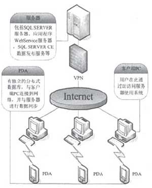

4 基于PDA的信息系统框架
在以上的软硬件环境下.我们提出一种融合了PC机和PDA共同作业的信息系统框架,实现模型如图2所示。该框架主要有四部分组成:总服务器、基于PDA的移动系统、基于PC机的固定系统、数据的合并同步机制。其中同定系统和总服务器之间采用了传统的B/S(Browser/Server)模式,移动系统部分负责数据的移动采集洽并同步机制则完成PDA移动终端与服务器端的数据同步,保证整个数据库的完整性。
图2 信息系统框架模型
总的来说。该系统模型是一个融合了B/S(BrowSer/Server)模式和C/S(Client/Server)模式的新型信息系统构架。它即具备了B/S模式高效、可靠的特点,又具备了C/S模式的灵活性,非常适合物流.交通,税务等行业的信息采集。
