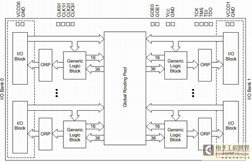

ispMACH4000器件由多个GLB所组成,每个GLB有36个输入,16个宏单元。GLB的互联是通过全局布线池(GRP)。输出布线池(ORP)把GLB连接到I/O块。I/O块中含有多个I/O单元。其结构如图1所示。器件中的I/O分成两个区,每个区有不同的供电电压。支持多种标准,使得设计者能在混合电压环境中实现设计。
在ispMACH4032中有两个GLB,每个GLB有36个输入。所有GLB的输入来自于全局布线池,所有的GLB输出又返回全局布线池,以便连接到其它GLB的输入。若有反馈信号回到相同的GLB,也必须经过全局布线池。这就保证了GLB互相之间的通信有着恒定的可预知的时延。GLB的输出送至输出布线池,然后把它们送到相关I/O块中的I/O单元。
                                      图1:器件中的功能块。

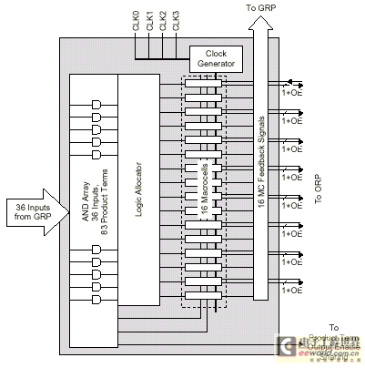

GLB由可编程与阵列,逻辑分配器,16个宏单元和一个GLB时钟发生器组成。可编程与阵列有36个输入,83个输出乘积项。来自全局布线池的36个输入用来在与阵列中构成72根线。每根线都可通过线与连至83个输出乘积项中的任意一个。80个逻辑乘积项的每一个都馈入逻辑分配器,余下的三个控制乘积项馈入共享PT时钟和共享PTOE。在送入宏单元之前,共享PT时钟和共享PTOE初始信号可以选择反向。每5个乘积项组成一个乘积项群(producttermcluster)。第一个乘积项群为PT0。GLB中的每个宏单元都有一个乘积项群。图2为通用逻辑块GLB的结构。
                                  图2:通用逻辑块GLB。

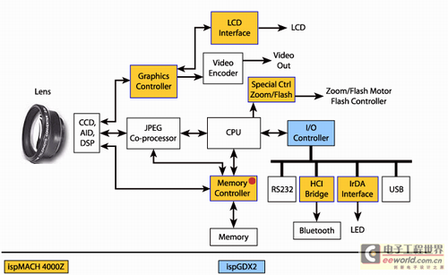

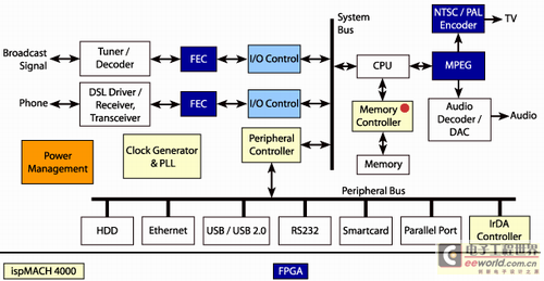

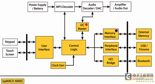

ispMACH4000Z的适用范围包括手机及其外设、传呼设备、GPS定位设备、PDA、数码相机、数码摄像机、个人音频设备、便携式医疗仪器、车用远程信息处理系统和无线电、以及工业仪器等。图3为ispMACH4000Z在数字相机中的应用。器件能实现图形控制器、LCD与IrDA的接口、存储器控制器,以及蓝牙功能器件与控制器之间的HCI桥接口。图4为ispMACH4000Z在MP3播放机中的应用。器件能实现存储器控制器、用户接口控制器、IrDA控制器功能,能接收遥控的数据,以及蓝牙功能器件与控制器之间的HCI桥接口。图5为ispMACH4000Z在机顶盒中的应用。器件能实现存储器控制器、时钟分布与系统时序、IrDA控制器功能,能接收遥控的数据、以及实现Ethernet、USB、RS232等外部设备接口。图6为ispMACH4000Z在个人数字助理中的应用。器件能实现存储器控制器、电源与智能电池管理、蓝牙功能器件与控制器之间的HCI桥接口、IrDA接口、Rs232接口以及LCD控制器功能,如TFT时序控制器、图像旋转。
                           图3:ispMACH4000Z在数字相机中的应用。
                         图4:ispMACH4000Z在MP3播放机中的应用。
                                 图5:ispMACH4000Z在机顶盒中的应用。
