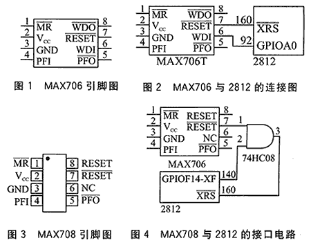

1 硬件看门狗带喂狗端口

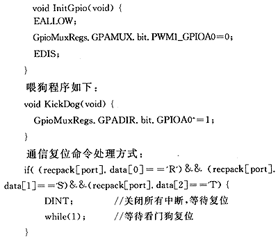

看门狗芯片一般都带有电压监控和复位输出控制,同时还带有WDI的喂狗引脚,需要系统不停地给芯片脉冲,以保证看门狗芯片不向系统输出复位信号。这里就出现了第一种软件方式系统复位方法:需要软件复位时就长时间不给狗脉冲,这样看门狗芯片的复位引脚就输出1个系统需要的复位电平使系统复位。图1是看门狗芯片图。图2是MAX706与2812的接口电路。MAX706芯片内部看门狗定时器的输入WDI可以接到 2812的引脚上,2812不断向WDI输入脉冲(周期≤1.6 s),WDO输出的低电平接到2812的XRS端,使系统复位并重新启动系统。另外当系统电源降到检测点时也使系统复位。当系统接收到复位命令后,停止对 WDI引脚的输出,使芯片的RESET控制系统复位。
端口初始化程序如下:

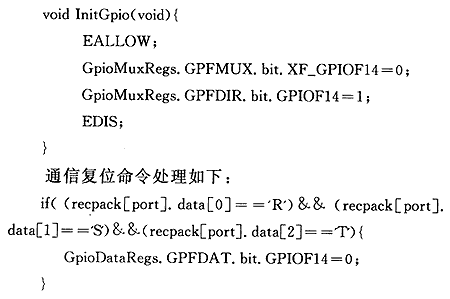

方式1中所采用的是带WDI端口的看门狗芯片,但有些芯片是不带WDI端口的,这时看门狗用于电源检测,当低于设定电压时,输出复位信号,使系统复位。第二种方法也采用 2812的引脚配合方式,但不需要时时刻刻喂狗。图3为所采用的看门狗芯片MAX708。图4为MAX708与2812的接口电路。
2812的GPIOFl4-XF引脚在上电复位后输出高电平,之后该信号被锁存。当2812收到系统复位命令后,控制GPIOFl4一XF引脚输出低电平使系统复位。
端口初始化如下:

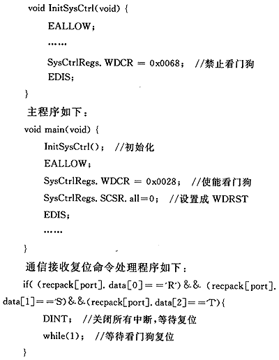

这种方式是利用2812自带的软件看门狗方式,2812的看门狗功能框图如图5所示。
通过框图可以看出2812的软件看门狗有两种方式:WDINT的中断唤醒方式和WDRST方式。这里是要求系统复位,而WDINT是实时监控系统的,并不能按要求实现软件复位,所以需将WDRST信号接到XlRS上,这样通过程序配合就能实现控制系统复位。2812系统上电初始化需要一定的时间,所以在初始化时先关闭看门狗,等系统初始化完成后,再打开看门狗。
初始化程序说明如下:
这里利用while(1)的死循环等待看门狗的计数器超过设定值,然后WDRST信号输出低电平;而WDRST接到XRS上,所以整个系统复位,重新开始执行程序。
看门狗程序如下:
