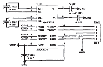

在串行通信中,要保证数据传输的可靠性和稳定性,硬件设计是必不可少的,本系统选用S3C2410X作为核心器件,要完成最基本的串行通信功能,只需要RXD、TXD和GND即可,但由于RS232C标准所定义的高低电平信号与S3C2410X系统的LVTTL电路所定义的高低电平信号完全不同,LVTTL的标准逻辑“1”对应2-2.3v电平,标准逻辑'0’对应0-0.4V电平,而RS232C标准采用负逻辑方式,标准逻辑“1”对应-5~-15V电平,标准逻辑"0"对应+5~+15V,两者间通信必须经过信号电平的转换,目前常使用的电平转换电路为MAX232。该系统只设计了一路与URAT0相连的RS232C接口电路,通过9芯的D型插头,与外设可方便的连接,同时设计了数据发送与接收的状态指示灯LED,当有数据通过串口传输时,LED闪烁,便于用户掌握其工作状态,以进行软硬件调试。宿主机即计算机系统,在Linux操作系统下编写好串口通信程序,通过JTAG接口模块下载到目标机中,在相应的软件命令的控制下,通过串行接口线即可实现宿主机与目标机间数据的发送和接收。目标机中的电源模块提供了开发板所需的正常电压,各种数据信息可以通过液晶显示器显示出来,还可以通过键盘模块来实现对目标机的操作,外扩存储器模块可以由FLASH或SDRAM构成,其与S3C2410X的连接如图1所示
图1串口电路原理图

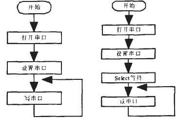

(2)读写串口
读写串口操作和读写普通文件一样,使用read(),write()函数即可。其流程网如下所示:
图3串口读写流程图
将读串口程序在PC机上编译,写串口程序交叉编译,分别得到宿主机与目标机的可执行文件,将写串El程序通过Linux下的串口通信软件Minicom下载到S3C241x0开发板上或将其制作成文件系统烧写到目标板上,先运行读串口程序,再运行写串口程序。最后成功的实现了目标板与宿主机之间的通信。
