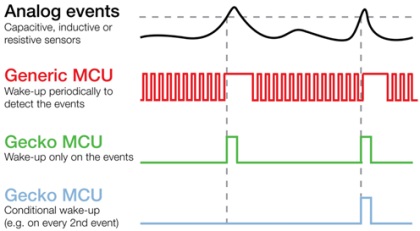

在扫描完成后,结果将被传送给一个低功耗的解码器,这个解码器具有可配置的“下一个”状态和触发条件。这样便可能捕捉许多传感器读数和组合,并且仅在匹配一段时间内的图案后才唤醒CPU(图2)。例如,当温度和湿度传感器都达到各自的阈值时才触发唤醒,或者当压力传感器连续触发10次时才唤醒CPU。
图2: 基于模拟事件的条件唤醒。

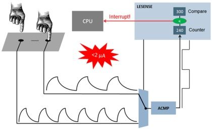

容性检测在控制面板和遥控等HMI应用中很常见。原理是在RC振荡器电路中包含容性传感器。当手指触摸传感器时,电容值发生改变,进而改变振荡器电路的基频。
这种安排可以通过将LESENSE检测引脚直接连接到外部设备来实现。来自比较器输出的振荡信号被送到这个外设,每个上升沿用于增加计数值。在经过一段设定的时间后,LESENSE将计数器值传送给结果缓冲器,然后复位计数器。然后缓冲的结果将与阈值电平进行比较:由于手指触摸会导致更低的振荡频率和更小的计数值,因此LESENSE只在计数值低于阈值时才会唤醒CPU。
以这种方式实现的容性检测功能所消耗的电流受几种因素的影响,包括容性覆膜的厚度和采样频率。
经验表明,对于5mm的丙烯酸覆膜和5Hz的采样频率,每个触摸板增加的功耗约500nA。对于4键触摸、采样频率为5Hz的应用来说总功耗大约是3?A。没有采样时的静态功耗不到1μA。为了改善用户体验,在第1次触摸事件后采样速度可以增加到10Hz,此时总功耗为5μA。

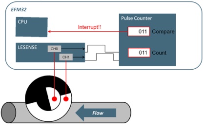

典型系统(图4)可以使用带两个线圈的感性传感来实现,方法是将两个线圈靠近一个旋转轮放置,旋转轮的一半则用金属覆盖。LESENSE足够快的采样每个线圈,以捕捉经过的轮子金属部分。每次采样的输出通过PRS系统馈送给正交计数器。如果计数器在相同方向达到定义好的旋转次数(图4中的3次),它产生一个中断,这个中断就可以用来唤醒CPU。
图3: 容性传感器。
图4: 计算旋转次数。
