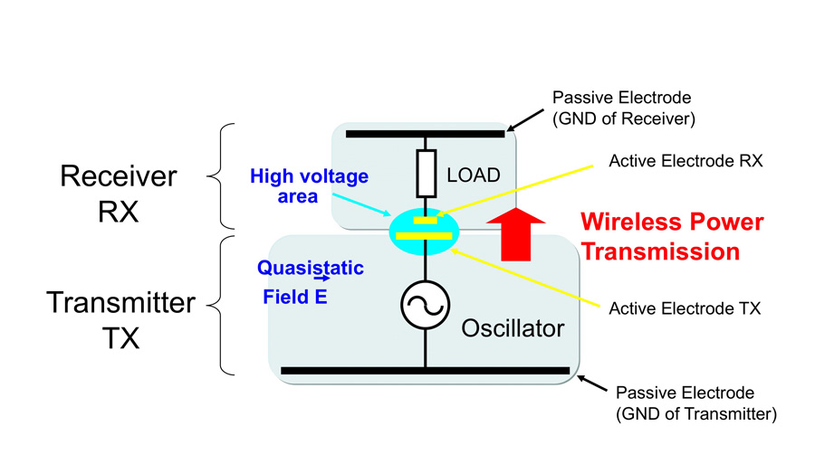

使用电容架构是可以代替磁场无线充电的另外一种无线充电方法,这种方法的原理类似于电场的麦克斯韦定律。这种概念已经被村田公司采纳,并被广泛引入新的设计。该公司的做法是使用准静电电场并通过电容传输能量,这种电容则是由属于物理上分开的器件的两个电极组成。将这两个器件彼此靠近就能形成一个电容阵列,并用来传输能量。图1a显示了这种方法的基本原理。
图1a:无线功率传输中发送器-接收器对原理。
图1b:图1a所示发送器-接收器对的等效电路
使用两组电极或极板就可以通过静电感应实现能量的传输。充电器或“发送器”和便携式设备或“接收器”用来有效地在组成电容的合适尺寸金属表面间实现纵向的准静电耦合。其中驱动电极或主动电极要比另外一个电极小,上面施加的电压较高,另外一个电极则是被动电极,尺寸较长,上面的电压较低。当然正常情况下,电容传输的能量是很小的,这与电极面积小有很大的关系。因此,为了满足给消费设备充电所需的功率水平(例如从5W至25W),需要增加电极尺寸和耦合的电压值,具体取决于实际的配置。

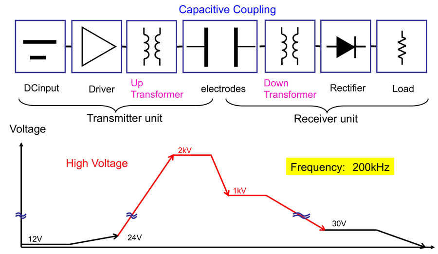

图2a显示了采用电容传输能量的充电器方法例子框图,其中使用的接收器和发送器模块是村田公司最近开发出的新产品。这种模块化方法允许工程师集中精力开发耦合区的电极设计,从而有助于快速开发出无线充电功能。通过静电方法传输的能量大小直接正比于所使用的频率。因此用更高的频率驱动电极对可以使设计处理更高的功率。然而,各个国家对所使用的频率和电场强度都有限制规定。实际上这种配置可以形成一种非常有效的天线结构,因此EMI因素通常会限制设计的灵活性。为了实现耦合电极之间的无线收发、同时尽量减小对外的辐射量,需要进行正确地设计。因此需要进一步理解和确定正确的电极尺寸、它们的设计、工作电压、功率值、最佳工作频率和总的尺寸约束条件。一般情况下,理想的频率范围在200kHz至1MHz之间,有效耦合区的电压值在800V至1.52kV之间。
图2a:电容传输充电器框图。
图2b表明,对于一个满足EMI兼容要求的10W充电器来说,发送至接收电容耦合过程中存在电压步升和步降现象。采用模块化架构的设计概念允许装置制造商将模块用作黑盒子,从而方便发送器和接收器的集成。发送器设计覆盖到电源的链路、无线能量传输的控制以及根据位置灵活性目标对任何外形的主动耦合电极的控制。在接收器侧,电池接口决定了设计如何从主动耦合电极区域通过下变频模块正确地接收功率。由于便携式设备中使用的电池种类非常广泛,所以电路接口的标准化设计代表着向非常方便的设计迈出了一大步,同时也要考虑到更具挑战性的概念,比如更快的充电速度。主要得益于欧盟委员会持续施加的压力,微型USB 5V充电接口正在成为欧洲所有移动手机的标准。
图2b:电压步升和步降是10W充电器中发送至接收电容耦合过程的一部分。
