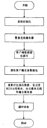

2.4系统软件设计
一般的采用32位ARM处理器芯片的系统软件基本上都在某一款操作系统下进行编程,如wincE、Linux等。本系统为了提高设备的性价比而采用了小容量NorFlash芯片,同时为了提高系统可靠性及效率而采用无操作系统的C语言编程。
在实验中我们观察到如果对CDMA通讯模块长时间没有数据传送时,中国联通的数据服务就会将我们的连接断掉。为了使系统能够可靠运行,可以采用两种方法:
I.如果有数据传送任务,每一次都要进行连接查询。如果连接正常.发送数据;如果连接中断,就必须重新登录连接再进行数据发送。
II. 采用心跳报文方式,以保证CDMA模块与中国联通服务器的业务保持连接,这样系统可以无需查询连接状况,从而保证信息的正确无误地发送与接受。
系统实现的软件功能如下:
(1)MPU芯片内部接口及外部各种接口芯片的驱动程序
·I2C接口芯片FM24CL64(64Kb)的驱动
·MPU内部UART0-3(由MAX202转换成RS232)驱动
·键盘、LCM液晶模块的驱动.
·Smart card(智能卡)接口驱动
·USB接口驱动
(2)业务流程实现
·系统初始化及设备接口的驱动
·通过CDMA模块建屯连接并启动心跳报文任务
·启动设备数据传输循环
·将客户端发来的数据按照新协议打包无线发送至远程服务器
·不断循环查询新数据
系统程序框图如Fig2.2所示
Fig2.2系统软件流程图
