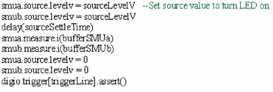

该指令做的是分两个组闭合37211×30磁簧多路选通卡上的通道。按照这个例子,如果我们闭合通道2001,通道2031也将闭合。如果考虑对2602使用的影响,这将有明显的意义。
2602是双通道SMU,这意味着当SMUA测试通道2001DUT时,SMUB能测试通道2032DUT。只用改变几行指令无需改变硬件,我们就可以引入并行测试。
Set source value to turn LED on=设定源值打开LED
1.并行测试方法
如图1所示,两台SMU都使用相同脚本进行测量,而且触发器还用于循环扫描通道。

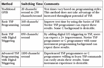

TSP-Link——总结
此应用笔记提示了能通过TSPTSP-Link的使用提高吞吐量。通过使用26023706等高性能硬件和一些创造性思维,能创建专为高速测试和测量优化的定制配置。
1. 测试方法总结
方法
开关时间
注释
传统GPIB
20通道/秒至250通道/
测试时间随编程风格不同而变化。此方法未利用TSP提升吞吐量的潜能。
基本TSP编程
360通道/
使用基本TSP编程缩短了测试时间。TSP编程新手就能获得这些结果。最好有一些C语言背景。
基本TSP和数字触发
850通道/
TSP加入数字I/O触发,用户能实现2倍提升。具有一些仪器编程背景的TSP编程新手或C语言编程新手都能获得这些结果。
高级TSP编程和数字触发
1100通道/
经验丰富的TSP程序员或者C程序员只要学习TSP指令都能轻松获得这些结果。最好有一些仪器经验。
请咨询吉时利销售代表或吉时利应用工作组,了解基于TSPTSP-Link技术创建更智能、更高性价比测试方案的设备和资源建议。
