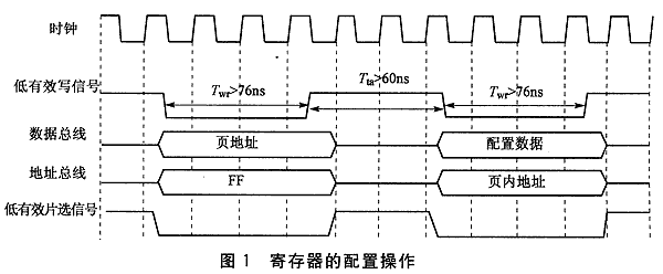

配置寄存器的操作步骤如图1所示。第一步,设定被访问寄存器的页地址,此时,地址总线赋予“FF”,数据总线赋予页地址。第二步,对寄存器写入参数值,此时地址总线设定为该寄存器的页内地址,数据总线设为该寄存器要配置的值。
由于是异步通信,因此必须保证最小的时序间隔:其中低有效的写控制信号的持续时间必须大于76 ns,而相邻两次写操作时间间隔必须大于60 ns。同时,为了配置成功,还应保证在写控制信号有效时,数据和地址信号保持稳定,具体流程如图2所示。

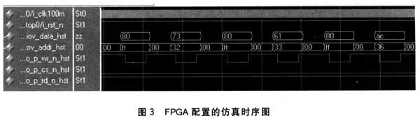

最终仿真波形如图3所示。

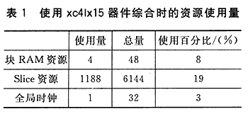

如果用Xilinx Virtex4系列的xc4lxl5器件来综合,最后使用的资源如表1所列。
